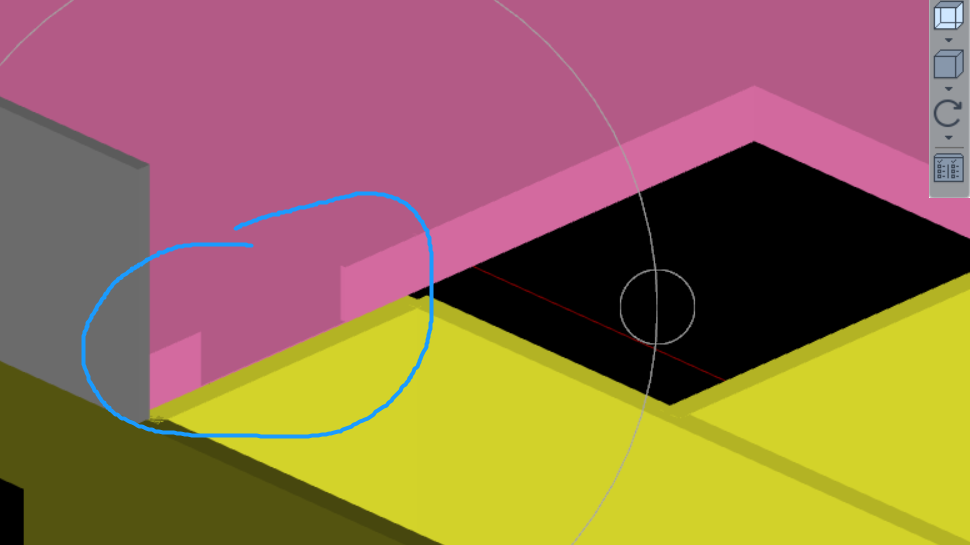

設置防水卷邊的時候這一小塊好像沒布置上,應該怎么弄

這個應該是門洞口沒有墻所以沒有翻邊,門洞處都是水平外伸軟件有設置,如果外伸長度與軟件默認長度不一致時可以調整修改。

檢查一下計算式,不要相信三維

請問這一塊凸出來的平面防水卷邊應該怎么設置呢?
