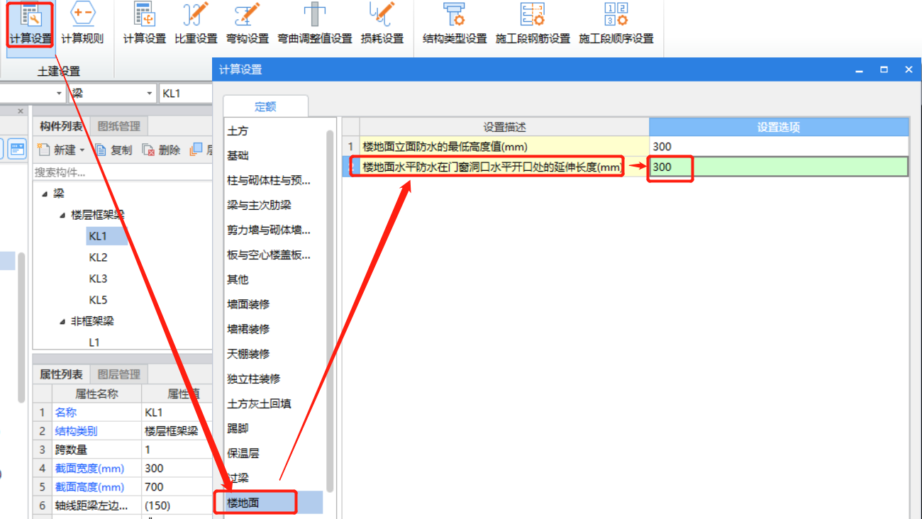

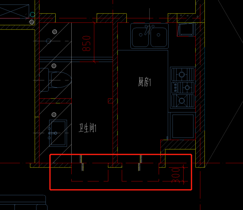

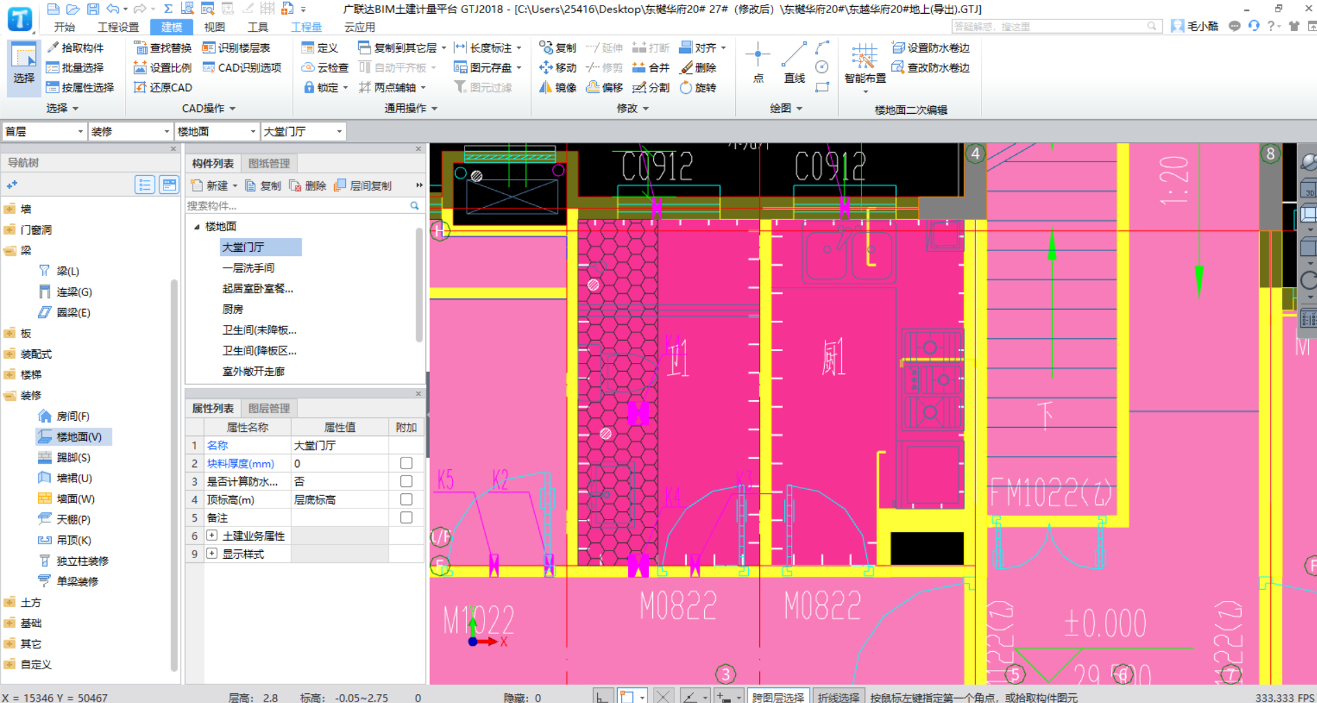

    請問這一塊凸出來的平面防水卷邊應該怎么設置呢?
    2021-01-09 10:34:14
  • 計算設置內調整
    首次提交 2021-01-09 10:35:02  最近修改2021-01-09 10:35:03 (修改過1次)
  • 不用單獨設置,在計算時門洞是不扣除的高度不一樣時可調整
