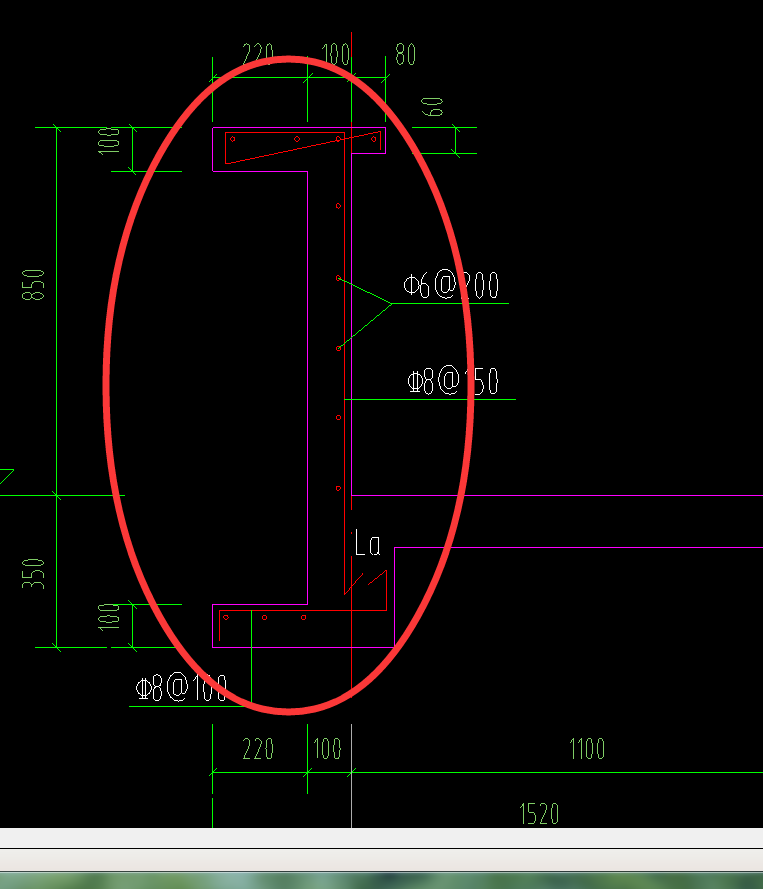

  • 這個節點是畫兩個構件,還是畫一個啊

  • 分開畫合適些。分量也容易。

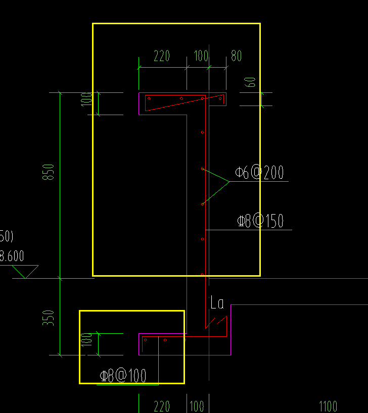

  • 你好:上下分開繪制。【中間是框架梁的】

  • 分開畫,本來就是兩個構件,中間錨固部位是結構梁,下面線條用板畫,上面用欄板畫吧
