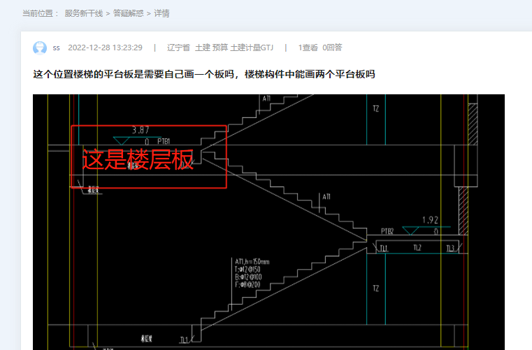

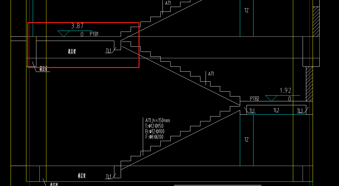

樓層位置是樓板
匯總現澆板
樓梯是從樓梯梁開始的

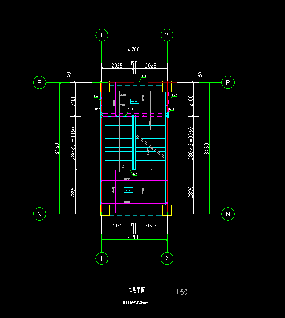

老師,這個位置選用DT型的樓梯,對嗎,其中兩個平臺板的鋼筋是不是就跟樓梯的上部縱筋和下部縱筋走
老師,這個是這樣的,我這個板在畫板的時候就已經畫上了,不是樓梯板,這里只畫一個樓梯,那是AT嗎?
老師,我這個位置為什么沒有板,這個板應該怎么畫、我在鋼筋中定義的是DT型,帶有低端和高端平臺板的樓梯
然后,這個我布置樓梯,這個位置沒有板啊,定義完布置上
老師,我這個兒是不是應該畫一個樓梯板,按照這個說明配筋對嗎?
老師,我這個畫完了是不是就可以選用不帶樓板的樓梯進行單構件輸入了。
箭頭指的部位的板,是每一個相交位置各有兩塊嗎?
