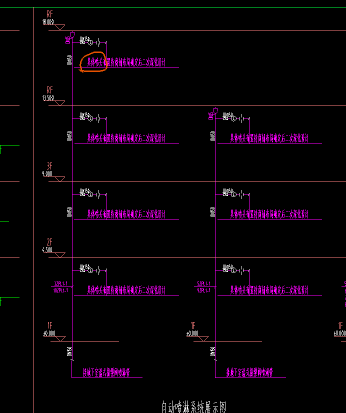

各位工程師好!根據設計說明,此建筑為低區,請問哪里采用內外壁熱浸鍍鋅無縫鋼管、哪里用普通內外壁熱浸鍍鋅鋼管?2、一般算帶排氣閥的那個干管,頂標高減去多少的高度?

一般自動排氣閥門距頂200左右
