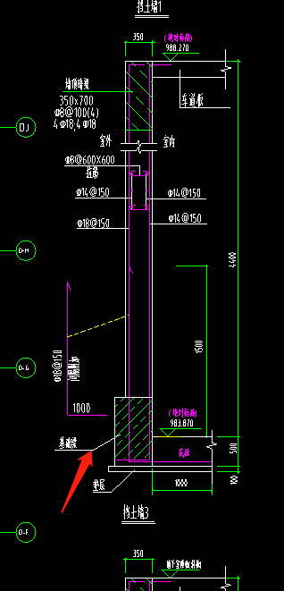

  • 這個是什么東西 怎么計算 怎么畫

  • 用基礎(chǔ)梁構(gòu)件定義繪制

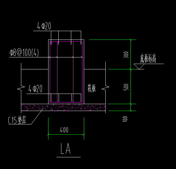

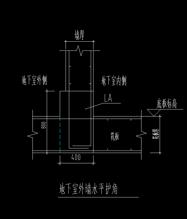

  • 這是基礎(chǔ)梁。
    有梁式筏板就是筏板+基礎(chǔ)梁的結(jié)合,直接用基礎(chǔ)梁構(gòu)件布置,按圖配筋即可

  • 你好:用基礎(chǔ)梁定義。
