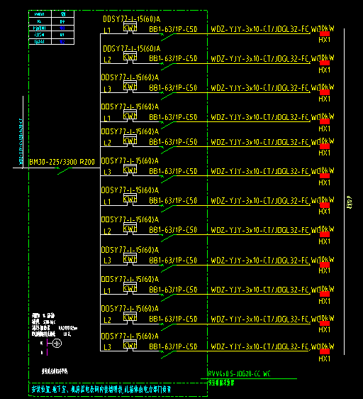

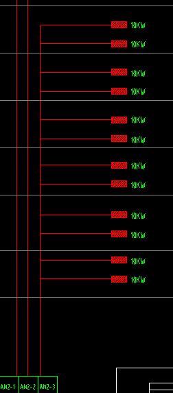

  • 樹干式電纜配置,但是配電箱系統圖回路這圖示,那么主電纜是否為一根,到每層再分支出
    配電箱
    電箱系統圖
  • 這么理解,DDSY是電表箱,一條主電源進線,經過一表一戶計量之后電源線分別引出至每一戶,也就是說每一戶的電源線是獨立的。進電表箱是一根,出電表箱是有多少戶出多少組,系統圖只不過是示意圖。
    首次提交 2020-03-14 09:00:44  最近修改2020-03-14 09:02:26 (修改過2次)
  • 到戶箱的管線,必須是每個戶箱一根管,不能按一根管線連接12臺戶箱計算。
    2020-03-14 09:18:52
    答:進每一戶的電源線都是獨立的,每一戶一根
    2020-03-14 09:19:48
  • 樓上每個箱子單獨引自主箱,識圖要結合單個箱子的系統圖綜合判斷,而不是停留在主線示意圖。
