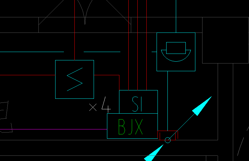

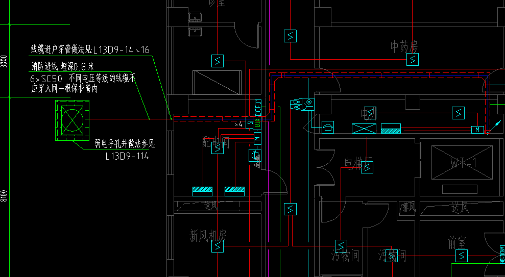

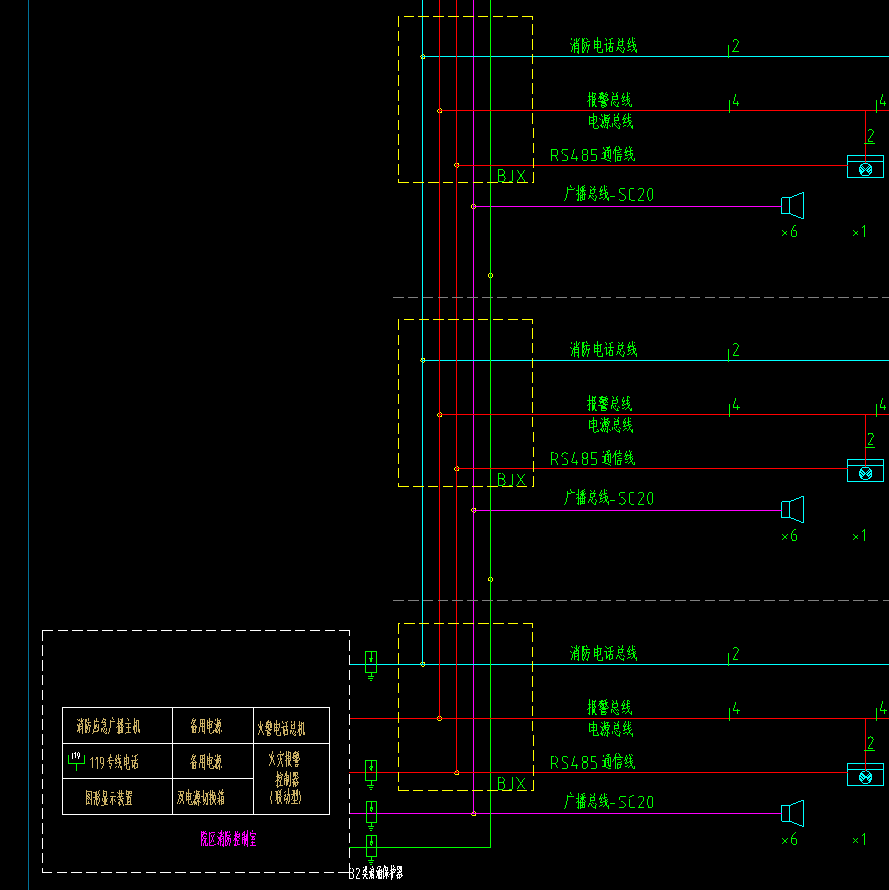

    首層配電箱答疑解惑第一張圖為系統圖,第二張圖紙為每層消防接線箱與橋架布置平面圖,第三章圖紙為首層入戶平面圖。問題一:假如室內與園區主控室是兩家隊伍干活,室內這一家需要將入戶的預埋SC50鋼管預埋好,從室外一直到第一層的消防接線箱的電纜是否應該是室外隊伍穿線?問題二:系統圖中豎向橋架配線穿過每層的接線箱,實際施工現場的時候,橋架與配電箱是在一個垂直立面上還是如平面圖中所示有水平位移?問題三:豎直橋架內的穿線是將每層的接線箱串聯在一起的,假如二層以上接線箱與橋架有水平位移,接線是從第一層的接線箱引出通過橋架到第二層的橋架與接線箱的水平位置,線纜從該位置引入至二層接線箱,然后再從二層接線箱引出通過橋架引入三層接線箱嗎?以上層以此類推,還是豎向橋架是一通常的線纜,到每層接線箱都是分支了?請資深和施工經驗豐富的老師給予答疑解惑,不勝感激,謝謝。
  • 是豎向橋架一通長的線纜,到每層接線箱都是分支。

  • 答:1、沒有必要是誰,合同約定即可。2、就如第二張圖,接線箱就在橋架旁邊。3、按回路系統配線接線,各層接各層的線箱。如一層的信號線,就接一層的接線箱,依次類推。
