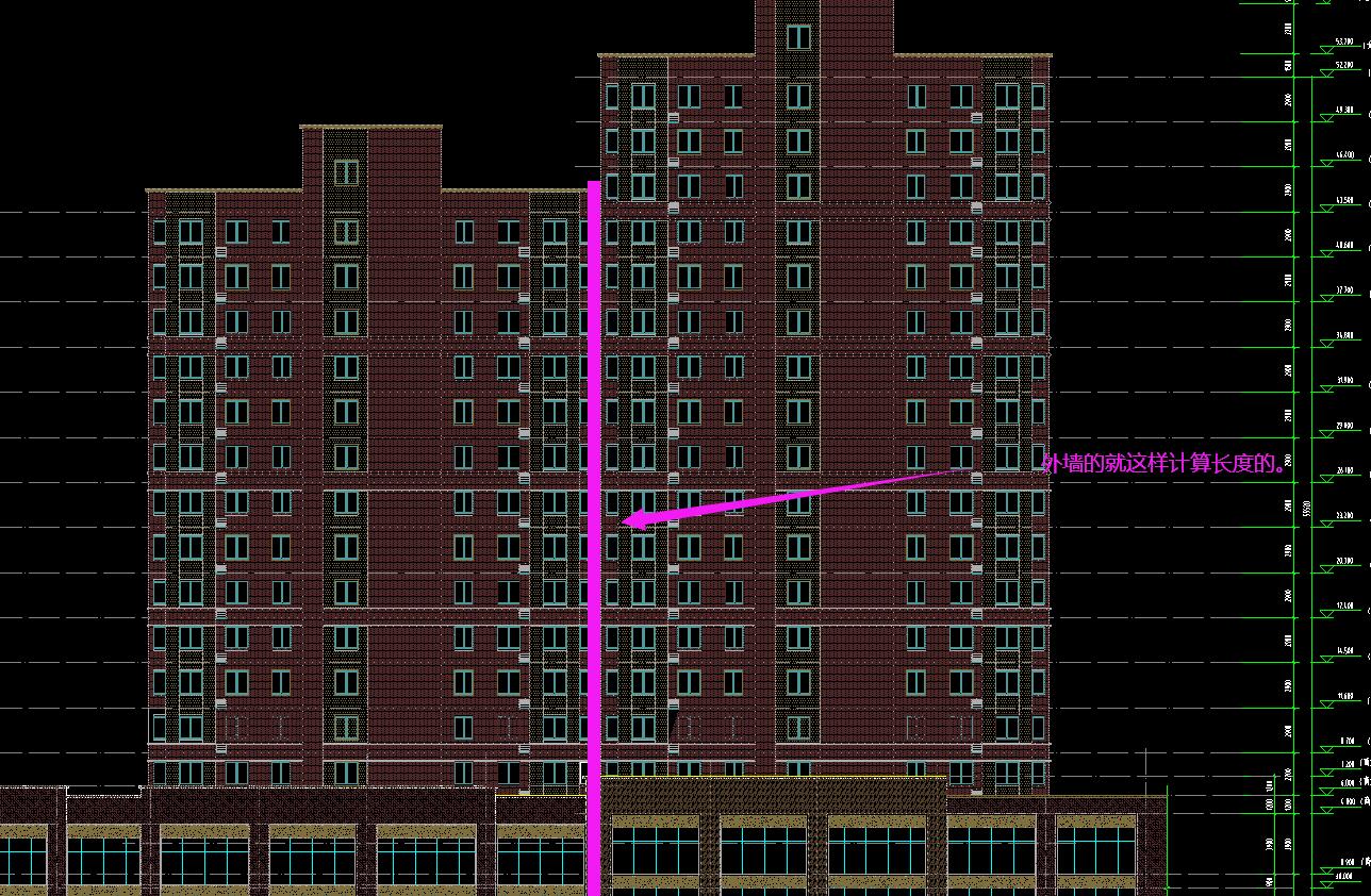

  • 這個變形縫是兩棟樓之間的,怎么計算呢,剛才問了還是不太懂
    變形縫

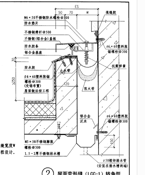

  • 你好:這是需要按照長度計算【豎向高度從散水坡到女兒墻頂,包括女兒墻內高度】,屋面水平也是需要計算的長度的。
    2020-03-10 18:13:23
  • 你好,這個不管是屋面還是外墻,都是計算長度的。例如屋面:就是按照兩棟樓之間“屋面的長度”計算的。,外墻:就是按照兩棟樓外墻的高度計算的。看圖
