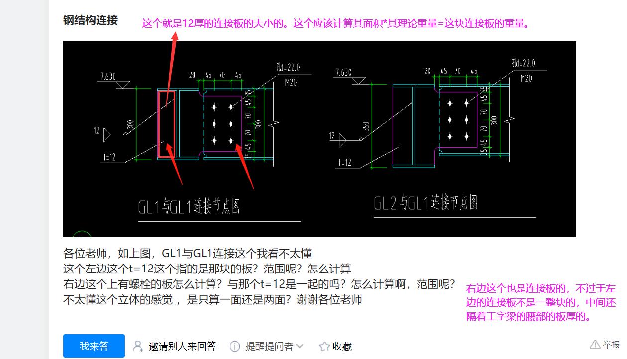

    各位老師,如上圖,GL1與GL1連接這個我看不太懂
    這個左邊這個t=12這個指的是那塊的板?范圍呢?怎么計算
    右邊這個上有螺栓的板怎么計算?與那個t=12是一起的嗎?怎么計算啊,范圍呢?
    不太懂這個立體的感覺 ,是只算一面還是兩面?謝謝各位老師
