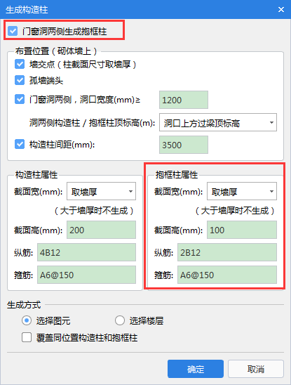

  • 為什么我這樣設置自動生成抱框柱,門洞兩側還是沒有抱框柱
    門洞框柱
    “門窗洞兩側生成抱框柱”是土建計量GTJ中新增功能,勾選后,窗體右下方“抱框柱屬性”中的內容會亮顯,可按圖紙要求進行設置。確定后會在門窗洞兩側自動生成與門窗洞一樣高的抱框柱。
    如果還沒有生成,有可能是是沒有選擇窗圖元,或者窗的寬度不滿足條件。
    沒有生成,可以手動點畫布置。
