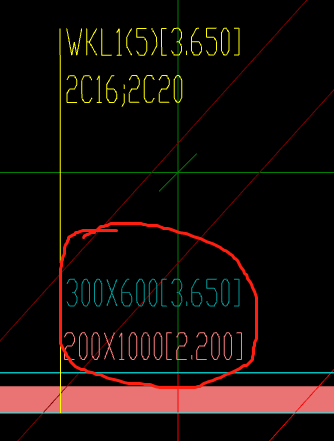

  • 這個是二層的梁配筋圖 這個位置兩個標(biāo)高表示什么意思
    配筋圖

    雙層的
    2.2標(biāo)高位置上,梁截面是200*1000
    3.65標(biāo)高位置,梁截面是300*600

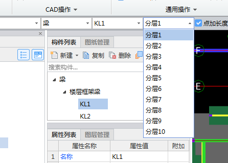

    分層畫
    標(biāo)高

  • 你好:在這兩個標(biāo)高處,分別布置此梁,屬于雙層梁

  • 你好:這是表示雙層梁,梁的頂標(biāo)高分別是3.65,2.2m

  • 兩個標(biāo)高各有一條梁,2.200標(biāo)高出的梁界面是200*1000
    3.65標(biāo)高處梁截面是300*600

  • 意思是這個地方不同標(biāo)高有兩道梁,一道在2.2米,一道在3.65米,分層畫
