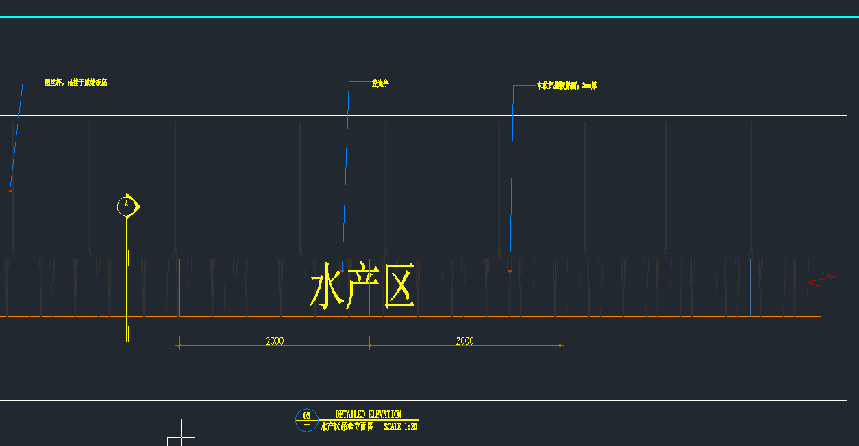

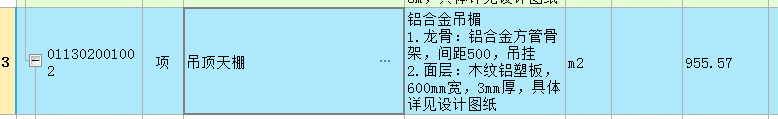

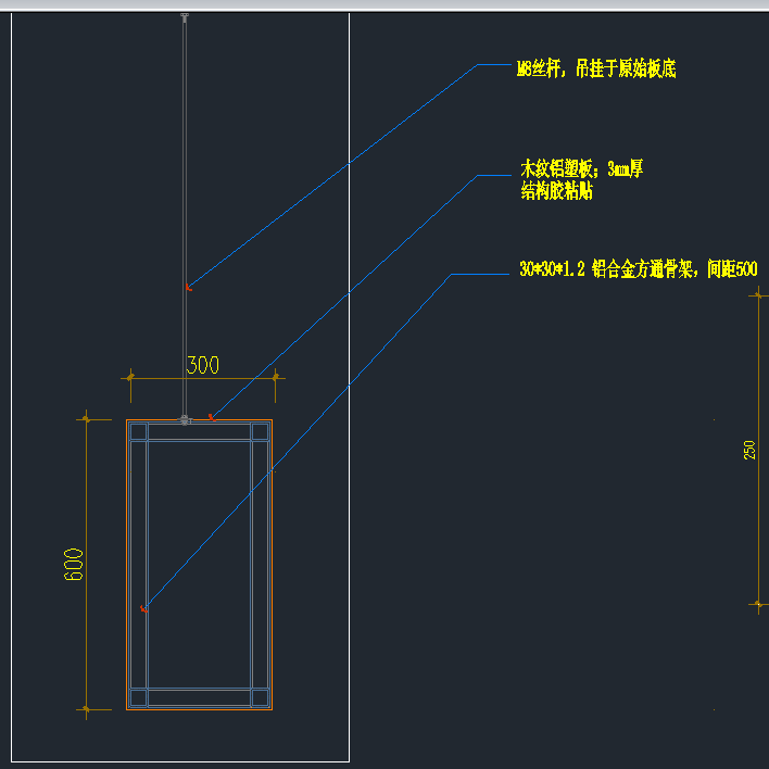

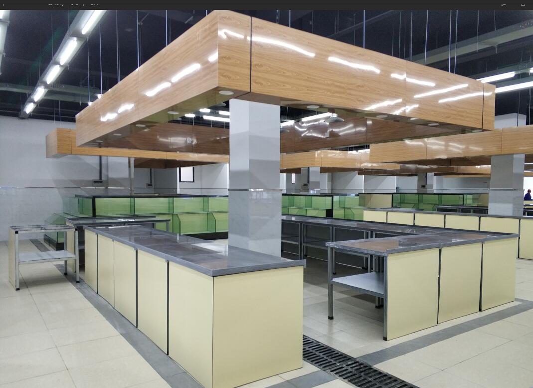

    下面給出了吊楣的投標工程量清單,吊楣的圖紙,以及現場施工完畢的圖片。(清單寫的送吊頂天棚,單位是平方米)
    請問這個吊楣的工程量是如何計算的?  依據13清單計量規范算展開的6個面?

    我算吊楣的工程量會用0.6*長度,但你截圖不應該叫“吊楣”,應該叫“吊架”,北京定額有“吧臺吊架”子目,與截圖長的差不多。
    做為投標人遇到這個問題首先:
    1、對955.57這個清單工程量進行復核,我估計清單編制人是按(0.6+0.3)*2*長度計算的。
    2、對整個吊架成本進行測算,如計算出來成本100000元,直接費成本(或綜合單價)確定思路就是100000元/955.57,不用考慮清單編制人是怎么想的,我只需要保證成本。
    3、知道了成本,套什么定額子目都是湊數的程序問題了。

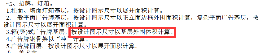

  • 你好:按照外圍面積計算。
