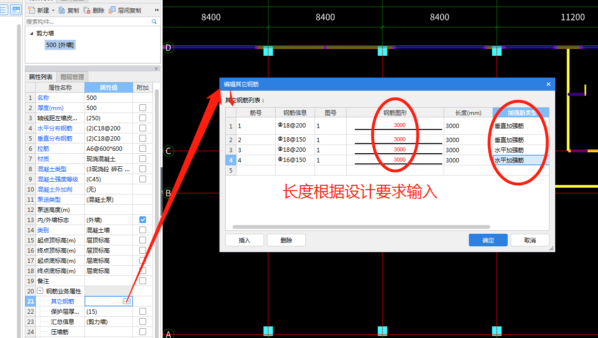

用剪力墻代替,方法如下;

推薦使用剪力墻布置 垂直加強筋 在其他鋼筋輸入或者 報表輸入

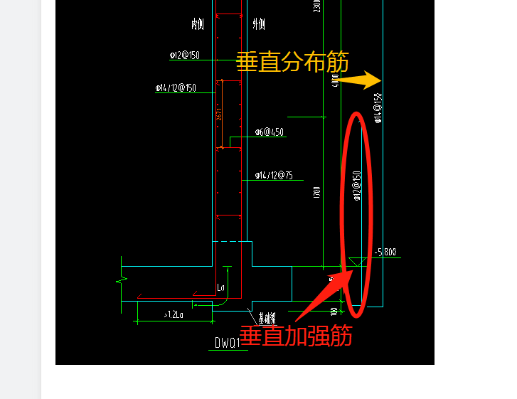

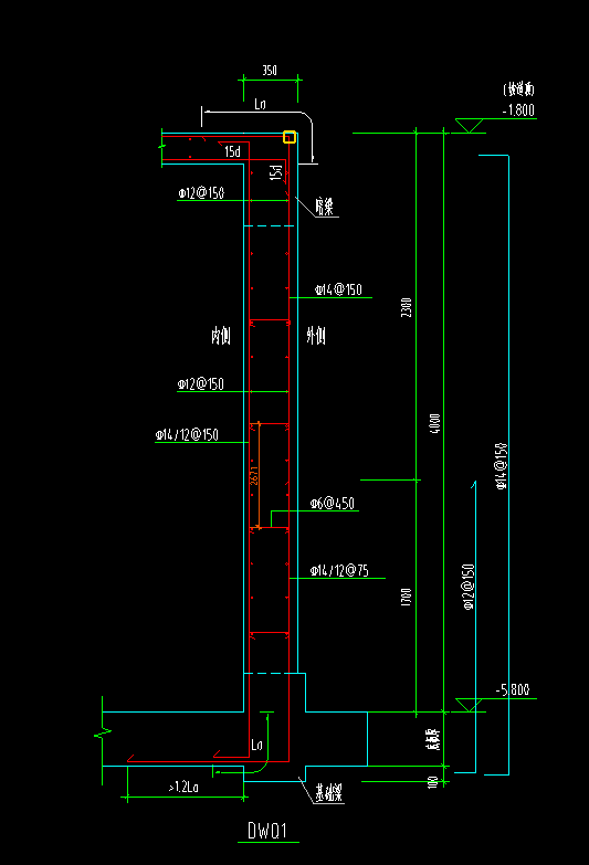

廣聯達鋼筋抽樣 地下室外墻鋼筋怎么布置
如圖 這樣的地下室外墻鋼筋應該如何布置 用剪力墻來畫么
