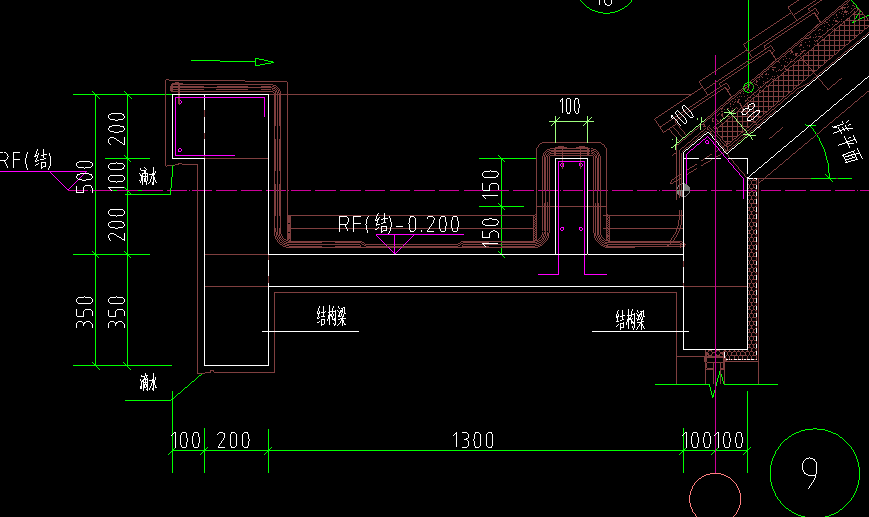

揚揚 2020-03-07 09:38:20 | 四川省 土建 | 183查看 3回答
GXZ 鉆石專家
答題: 233624 被贊: 44432

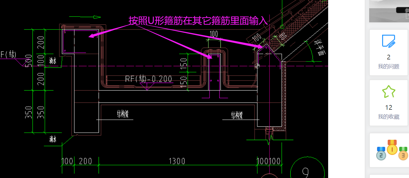

你這沒有梁,就沒有箍筋的概念,U型鋼筋在屬性的其他鋼筋中編輯。

這張圖中 沒有箍筋,都是其他形狀的鋼筋 。
