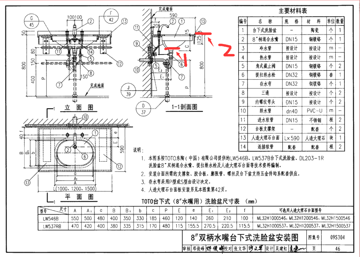

  • 這個臺式洗臉盆 排水管道算到那個位置
    標高 排水管道應該算到那個位置呢。1還是2      在軟件中  我在設置 洗臉盆 標高的時候  是設置    【層底標高+1的數據】   還是  【層底標高+2的數據】
    排水算到存水彎處
    2020-03-06 17:39:43
  • 算到與排水栓接頭處(角閥的位置)。一般是這樣規定的:與衛生器具配套的成品管段算到衛生器具安裝里,需要現場制作安裝的就得另算
    2020-03-06 16:43:50
  • 排水管算到存水彎(不含存水彎),給水管算到水龍頭(不含水龍頭)
    2020-03-06 18:25:20
