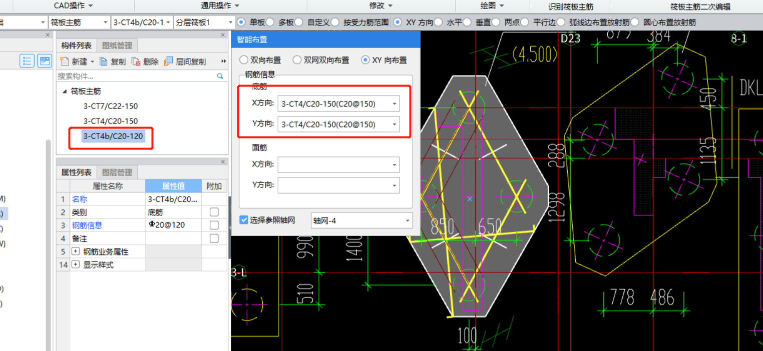

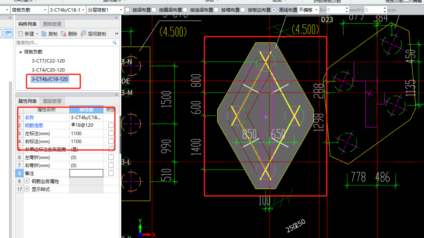

可以用筏板布置底筋、側面鋼筋,附加的底筋可以在其他鋼筋里輸入

1、用筏板建模可以,但不能沒有面筋、封邊筋。
2、底筋間距是不是不是120
3、樁頂附加筋可以在其它鋼筋中,直接用間距應該是算不到5根的。

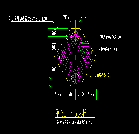

承臺布置 是否正確

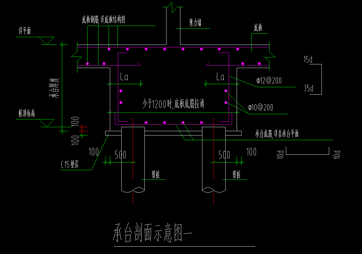

這個樁承臺的標注如何解讀?是用哪一種方式布置?
請問圖中的樁承臺鋼筋這么布置是不是正確的布置?如果不正確的話該如何布置呢?
如圖,這樣樁承臺的DZ是用柱布置嗎?配筋信息是否正確
樁承臺采用均不翻起一布置的,其中承臺內側筋為兩頭彎折。該如何編輯
