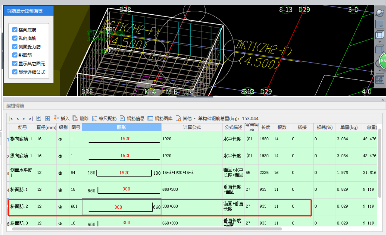

  • 樁承臺采用均不翻起一布置的,其中承臺內側筋為兩頭彎折。該如何編輯
    樁彎折

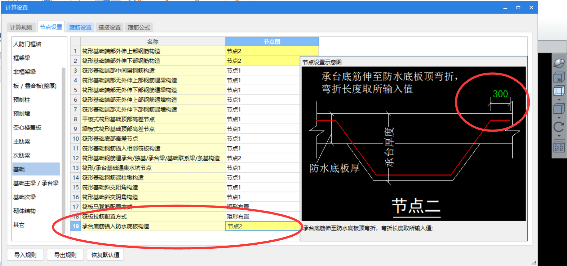

  • 直接修改就可以
    彎折
