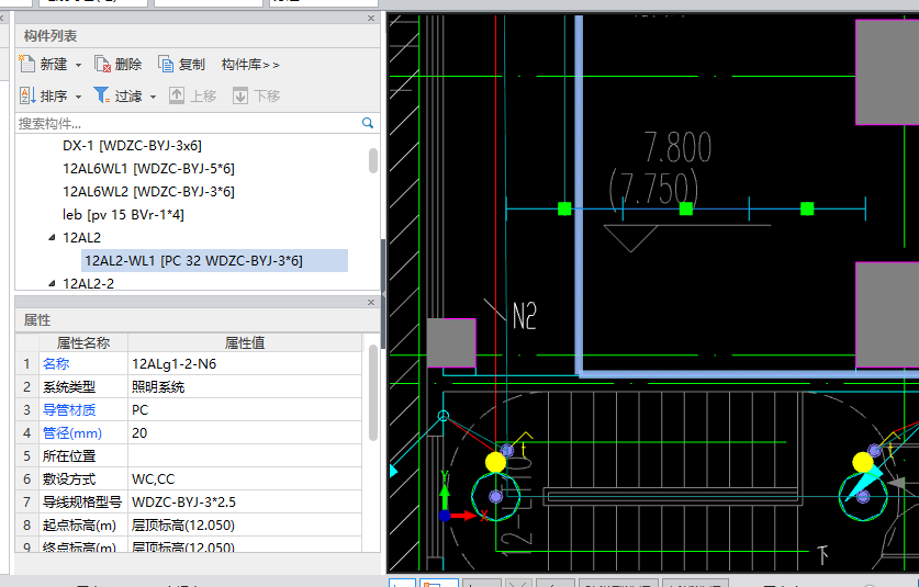

    我的屬性
    如果這個是一條電線,圖紙表明是WDZC-BYJ-3*25,那么在這里我的屬性設置對了嗎,這里是要畫三條電線,還是一條?
    這里是要畫一條,工程量×3。
    首次提交 2020-03-05 17:22:46  最近修改2020-03-05 17:23:07 (修改過1次)
  • WDZC-BYJ-3*2.5"是無鹵低煙阻燃C類交聯聚烯烴絕緣電線 三根截面2.5mm2導線。
    2020-03-05 17:21:56
  • 軟件中畫一道線即可
    2020-03-05 17:23:41
  • 一個回路(3根電線),即;工程量乘以3
    2020-03-05 18:53:10
