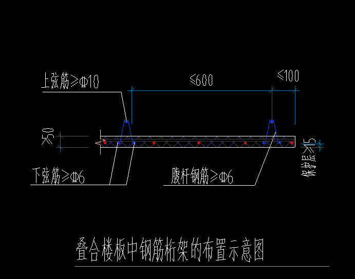

鋼筋桁架樓承板是成品的,由底模鋼板、上弦筋、下弦筋、腹桿鋼筋焊接組成,一般按照面積計算。藍色部分是成品自帶鋼筋,焊在底模鋼板上,紅色部分是現場鋼筋,在畫板的時候布置,混凝土板的模板就是底模鋼板,不需要再次套模板。
