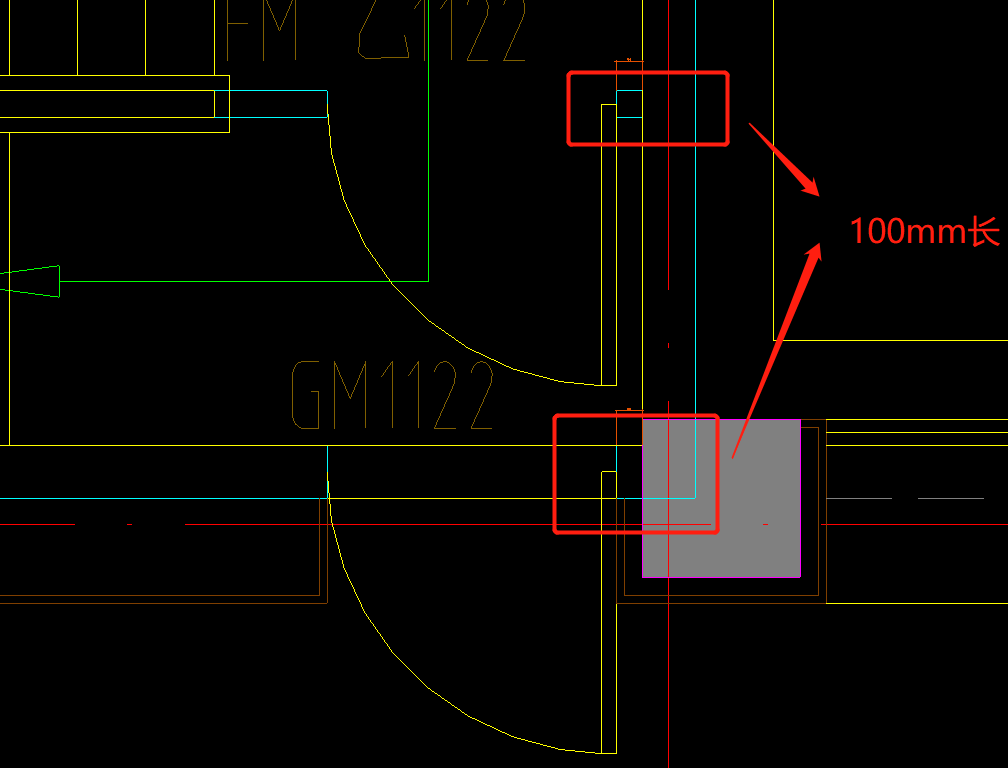

  • 請問這個在平面圖是什么樣子的?建模時是不是要用素砼繪制?
    紅色方框
    請問這個在平面圖上是什么樣子的?建模時是不是要用素砼繪制?

    素砼
    請問紅色方框里是不是就說說明中的需要用素砼繪制呢??

  • 你好:建模時是要用素砼繪制。兩柱子之間 的后砌墻小于等于半磚長時用素砼澆筑。
    下邊的要,上邊的是后砌墻

  • 你好:這是框架柱門窗垛小于磚的一半長度時候,需要用素砼澆筑,定義構造柱不用配鋼筋。

  • 是的用素砼澆筑,軟件中用沒有鋼筋的構造柱繪制處理

  • 可以用構造柱來定義并畫圖,把其中的鋼筋刪除不輸入鋼筋即可.答疑解惑

  • 設計要求素砼就是用素砼啦。
