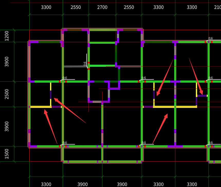

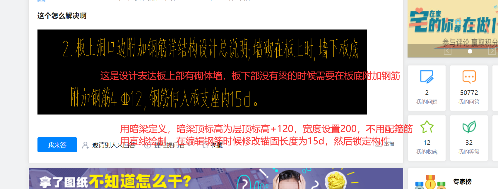

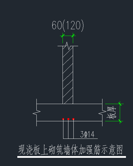

  • 現(xiàn)澆板上砌筑墻體加強(qiáng)筋,設(shè)置?是否在箭頭處的砌體墻布置,有梁的砌體墻不用布置

  • 你好:是的。答疑解惑
    2020-03-03 13:13:11
  • 你好:是的,在墻下的板內(nèi)設(shè)置。有梁的砌體墻下不用布置

  • 是的
    2020-03-03 13:14:40
  • 在表格中輸入即可
