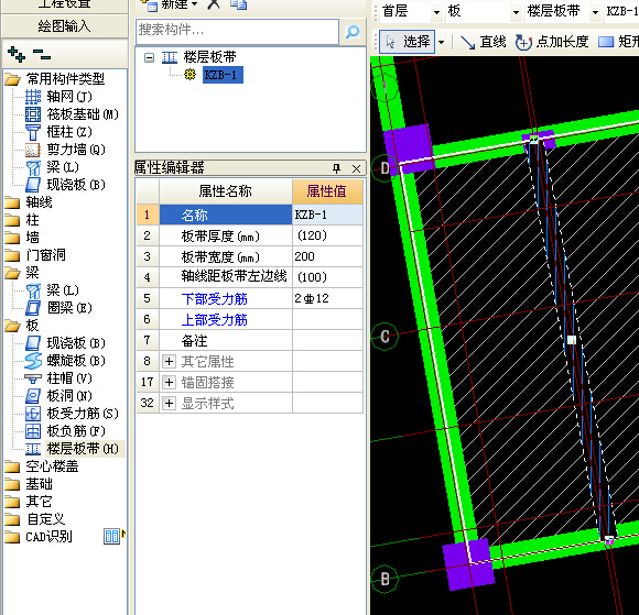

    說明中寫著墻下無梁要在板底設置加強筋,這種情況多嗎?是動態觀察看是否有墻下面沒有梁的地方就設加強筋 加強筋就是在板受力筋里設置對嗎?還是什么意思? 還有就是墻高超過四米的要設水平系梁  然后使用圈梁畫  但是有人說用圈梁畫完就可以代替過梁了 不用再畫過梁  但有人說還要畫過梁 然后圈梁部分自動扣減  到底應該怎樣啊?
    說明中寫著墻下無梁要在板底設置加強筋,這種情況多嗎?是動態觀察看是否有墻下面沒有梁的地方就設加強筋 加強筋就是在板受力筋里設置對嗎?還是什么意思?【可以單構件輸入計算,也可以樓層板帶定義布置的】
     還有就是墻高超過四米的要設水平系梁  然后使用圈梁畫  但是有人說用圈梁畫完就可以代替過梁了 不用再畫過梁  但有人說還要畫過梁 然后圈梁部分自動扣減  到底應該怎樣啊?【一般是不用畫過梁了,但遇到洞口比較大的,圈梁截面不夠,還是要布置過梁的】

  • 是的砌體墻下無梁處設加強鋼筋,圈梁能替代過梁的可以不畫,不能替代過梁的,還是要加設過梁
