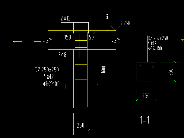

  • 請問這個吊柱的鋼筋怎么設置呢
    吊柱

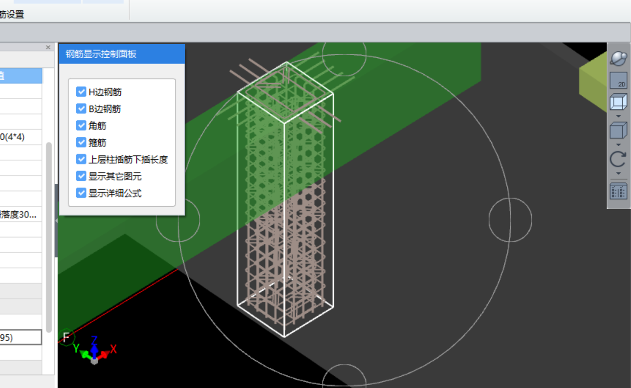

  • 用柱布置就可以
    2020-03-01 16:55:18

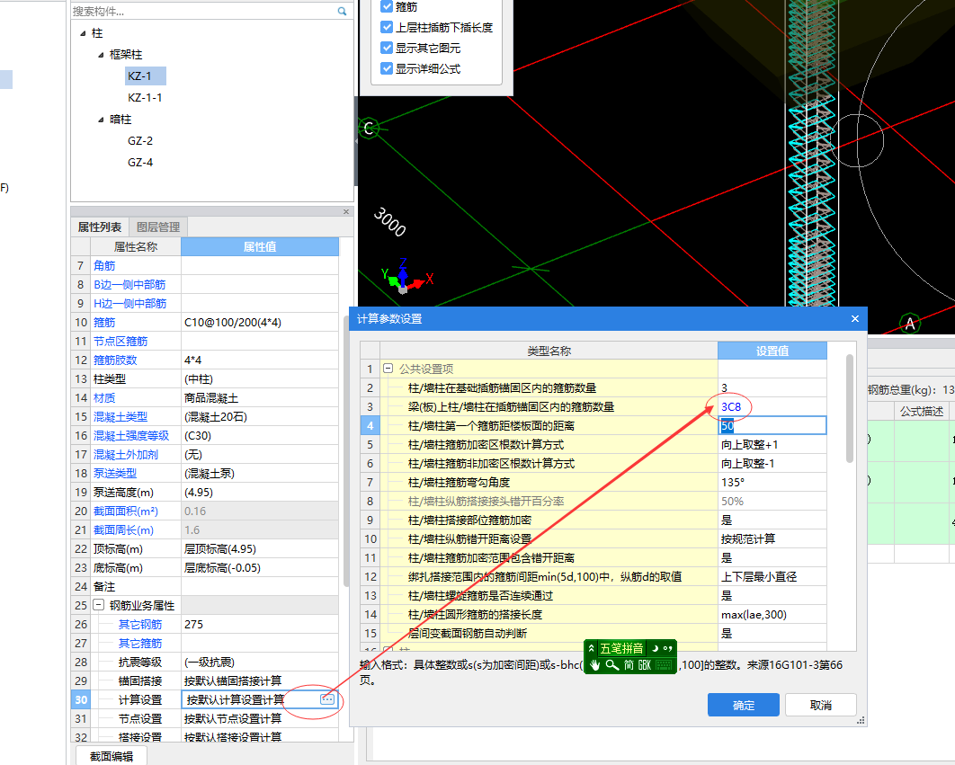

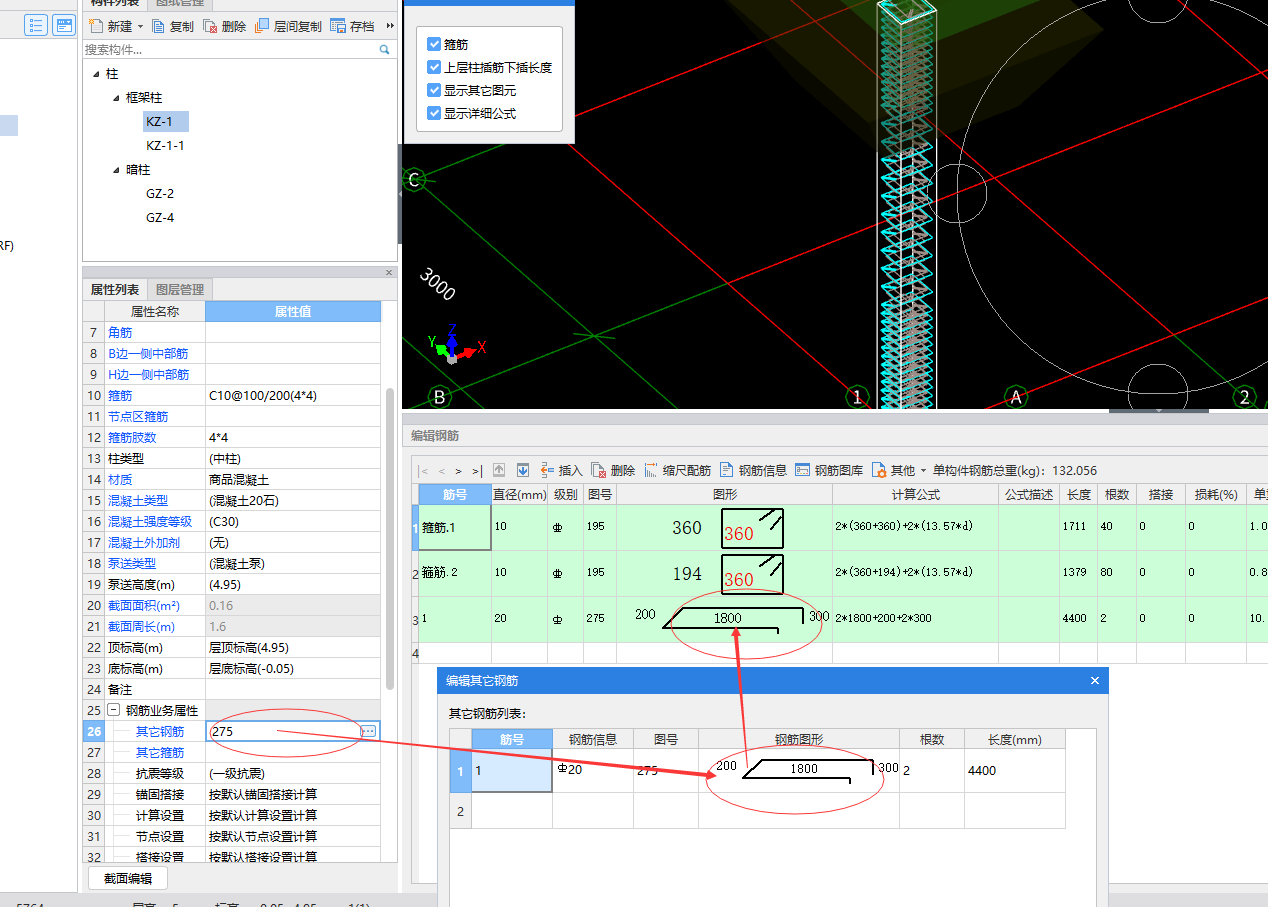

  • 鋼筋怎么用柱定義,U形鋼筋在屬性其它鋼筋里編輯。
    截圖供你參考。
    首次提交 2020-03-01 16:55:35  最近修改2020-03-01 17:15:39 (修改過2次)
  • 你好:用柱子定義,輸入上底標高,頂上的彎折長度改為150.
    2020-03-01 16:59:05
  • 你好:定義柱,設置和標高,U形式鋼筋在編輯鋼筋時候修改長度,然后鎖定構件。廣聯達服務新干線
    首次提交 2020-03-01 17:00:00  最近修改2020-03-01 17:00:47 (修改過1次)
  • 用柱定義布置,下部連通鋼筋,定義100彎鉤代替。
