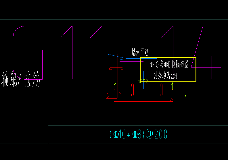

迷糊 2019-05-05 17:25:30 | 四川省 土建土建計量GTJ | 701查看 3回答
GXZ 鉆石專家
答題: 233476 被贊: 44377
屬性中定義的暗柱,在垂直邊的就不需要輸入箍筋。
2019-05-05 17:27:27
Alvin 專家
答題: 2506 被贊: 525
這沒有縱向受力筋,只是箍筋個拉結筋,在箍筋和其他里設置
2019-05-05 17:27:58
陳工 鉆石專家
答題: 202329 被贊: 47663
加號前的內容在柱屬性中定義錄入,加號后的內容在其它箍筋中錄入。
2019-05-05 17:28:08
