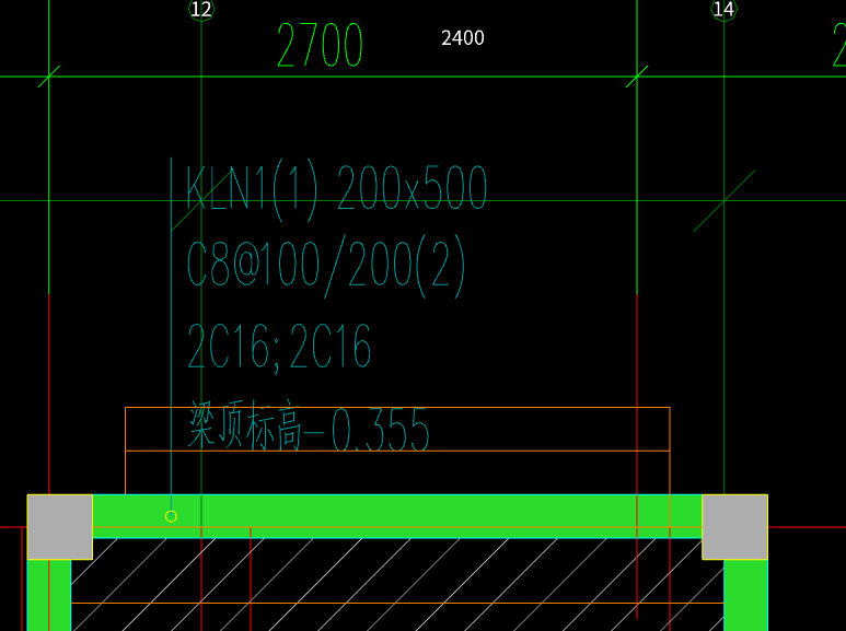

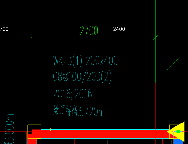

  • 請問梁頂標高3.72指的就是標高3.72還是梁頂標高+3.72
    標高
    2020-02-29 10:52:56 補充
    頂標高請問這個指的是梁頂標高再往下0.355處嗎

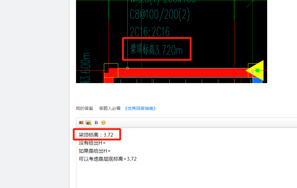

  • 3.72
    2020-02-29 10:48:51
  • 梁頂標高:3.72
    沒有給出H+
    如果是給出H+
    可以考慮是層底標高+3.72
    2020-02-29 10:49:31
  • 你好:梁頂標高是3.72m,層頂標高-0.355
