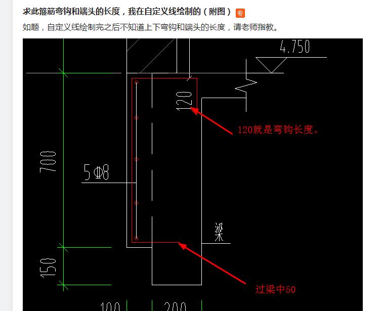

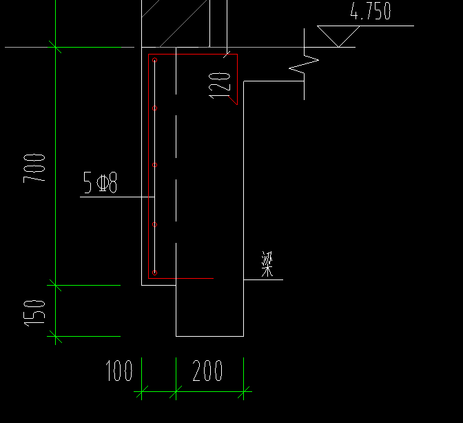

  • 求此箍筋彎鉤和端頭的長度,我在自定義線繪制的(附圖)
    如題,自定義線繪制完之后不知道上下彎鉤和端頭的長度,請老師指教。

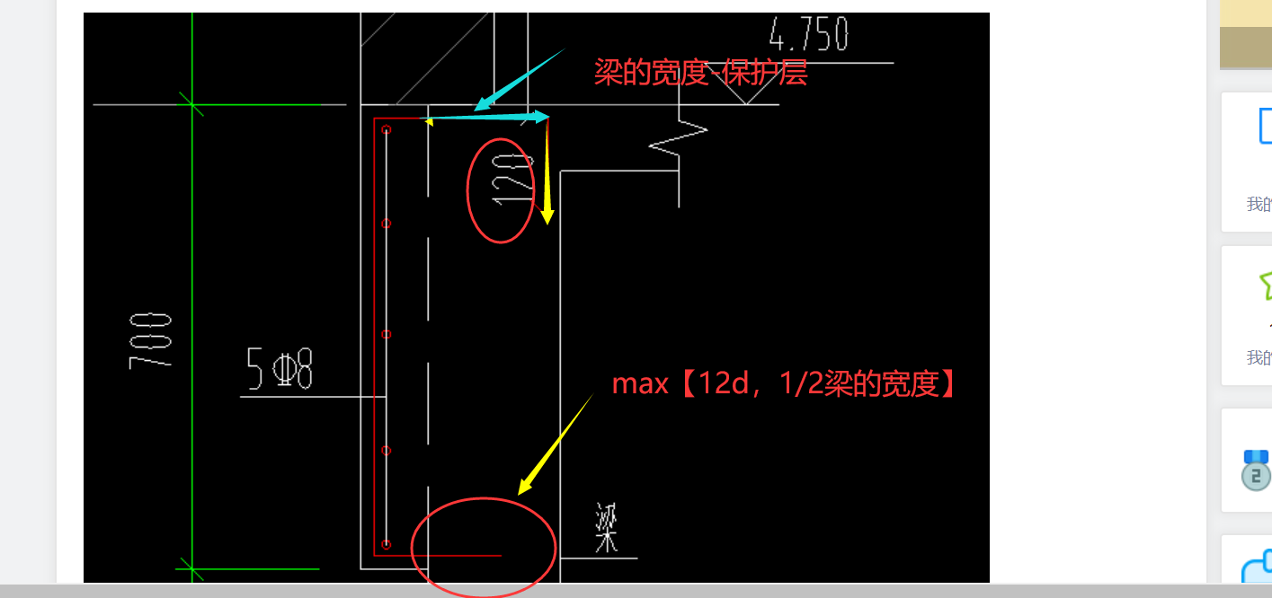

    答:看截圖。箍筋

  • 上面的按圖紙意思應該是200-15保護層+120,如果不標注120就應該算錨入la
    下面的按它的意思就錨固支座一半考慮,算100。。如果畫得長的圖紙就當la考慮了。。
