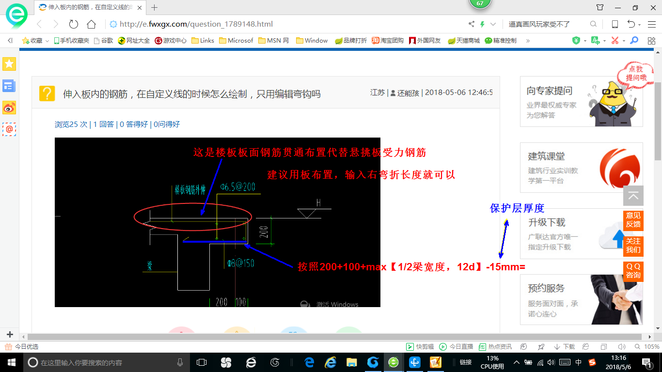

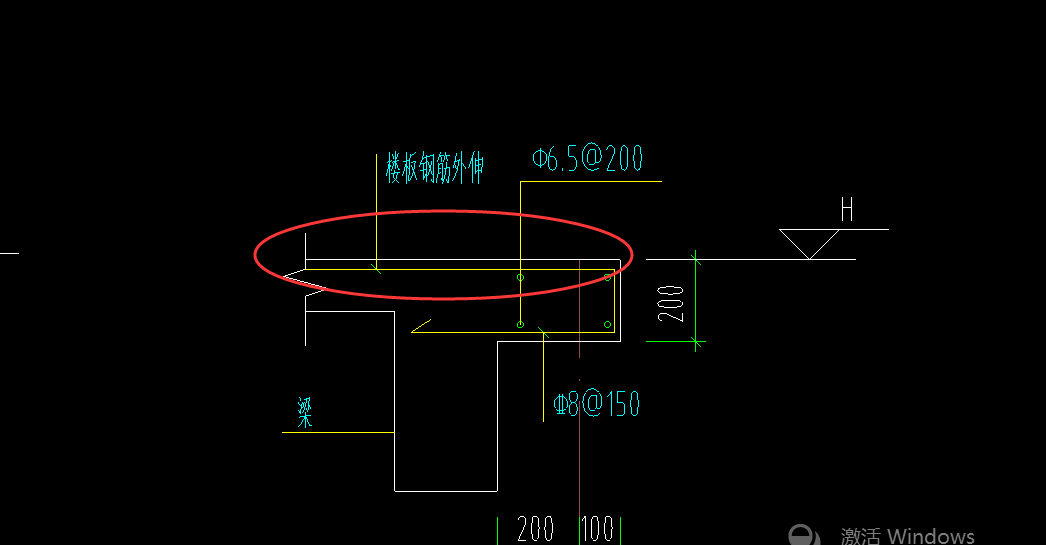

還能孩子多久 2018-05-06 12:46:52 | 江蘇省 土建 | 462查看 2回答
liuyong 專家
答題: 1154 被贊: 273
2018-05-06 12:54:20
維達詹工 專家
答題: 124968 被贊: 42676
2018-05-06 13:19:45
