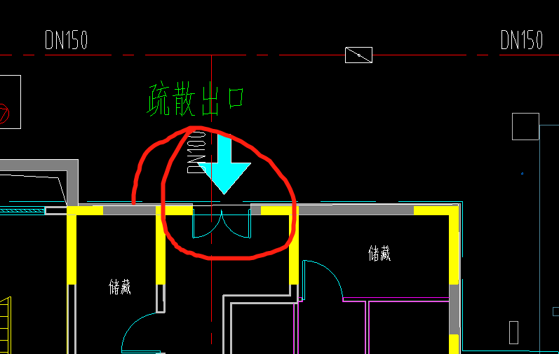

這是車庫給排水平面圖,請問老師,車庫消火栓管道進主樓地下室,圖中圈出來的位置要不要加套管
幸福像花一樣 鉆石專家
答題: 128201 被贊: 30835
需要加套管
2020-02-22 17:35:50
陳工 鉆石專家
答題: 202267 被贊: 47648
看設計圖要求而定的。我這邊,混凝土板入地下室不用套管的,直接留孔,安裝立管后,防水材料處理。
2020-02-22 17:38:32
