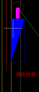

  • 圖紙上的消火栓圖例就是指消火栓箱,不是單獨(dú)指消火栓。
    2014-12-08 11:16:48
  • 室內(nèi)的或安裝在墻上的消火栓都安裝在消火栓箱內(nèi),室外的分地上式或地下式,這個(gè)沒有消火栓箱。

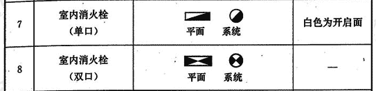

  • 消火栓和消火栓箱 見圖例
    消火栓
