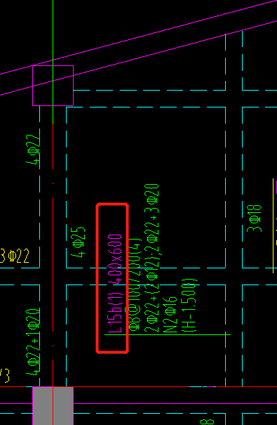

  • 請問這里的L15b(1)有表示懸挑嗎
    懸挑
    請問這里的L15b(1)有表示懸挑嗎
    2020-02-22 15:38:58 補充
    請問方框圈起來的分別對應哪幾跨呢

  • 你好:表示1跨,沒有懸挑。廣聯(lián)達服務新干線
    首次提交 2020-02-22 15:28:34  最近修改2020-02-22 15:29:54 (修改過1次)
  • 沒有
    2020-02-22 15:28:48

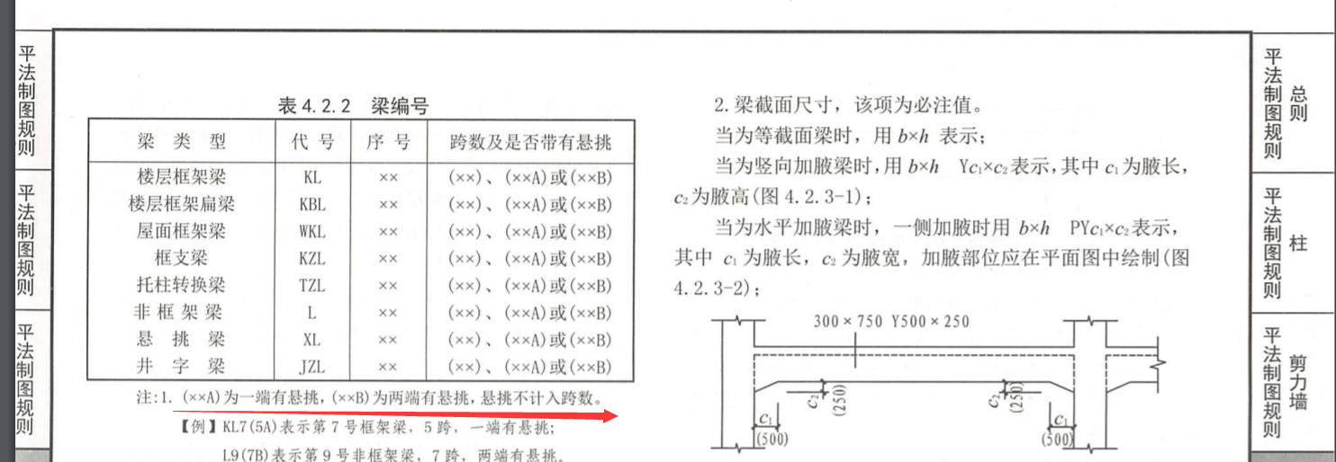

  • 沒有表示 括號里的1表示就是跨數(shù) 如果有懸挑會用A或B寫在括號里的
    2020-02-22 15:29:25
  • 不是的,懸挑是用大寫的A表示一端懸挑,B表示兩端懸挑,你這個小寫的b應該只是對的一個編號,沒有懸挑
    上面梁1跨,下面2跨,以框架柱分跨
    首次提交 2020-02-22 15:30:07  最近修改2020-02-22 15:44:15 (修改過1次)
  • 答:L15b(1)按一跨。L11b(2)按兩跨計算,每一小格為一跨。
