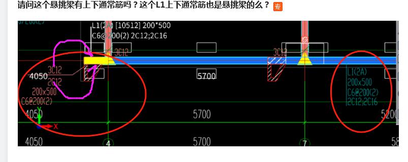

右圈內為集中標注,上通長鋼筋為2C12,左圈內是原位標注,上跨中鋼筋是3C12,下部鋼筋是2C12
首次提交 2019-10-05 15:24:15 最近修改2019-10-05 15:28:22 (修改過1次)
維達詹工 專家
答題: 124968 被贊: 42672
你好:懸挑梁上部鋼筋3c12,下部鋼筋2c12,L1下部通常筋不是懸挑梁的下部鋼筋。
2019-10-05 15:26:45
這個懸挑梁是只有XL名稱的,還是有懸挑端的框架梁也包括,箍筋如何配置
請問這個4C20 2/2是懸挑梁的什么,左支座筋嗎
這種懸挑梁的原位標注是不是指的是上下部的中筋嗎?還是說下部是右支座筋?
懸挑梁負筋伸入相鄰跨長度不小于內跨長度的1/3,且不小于懸挑梁長度,這個怎么軟件
為什么的懸挑梁的上部通常筋少了一截?我的原位標注3C18不是跨中鋼筋嗎?奇怪了?
