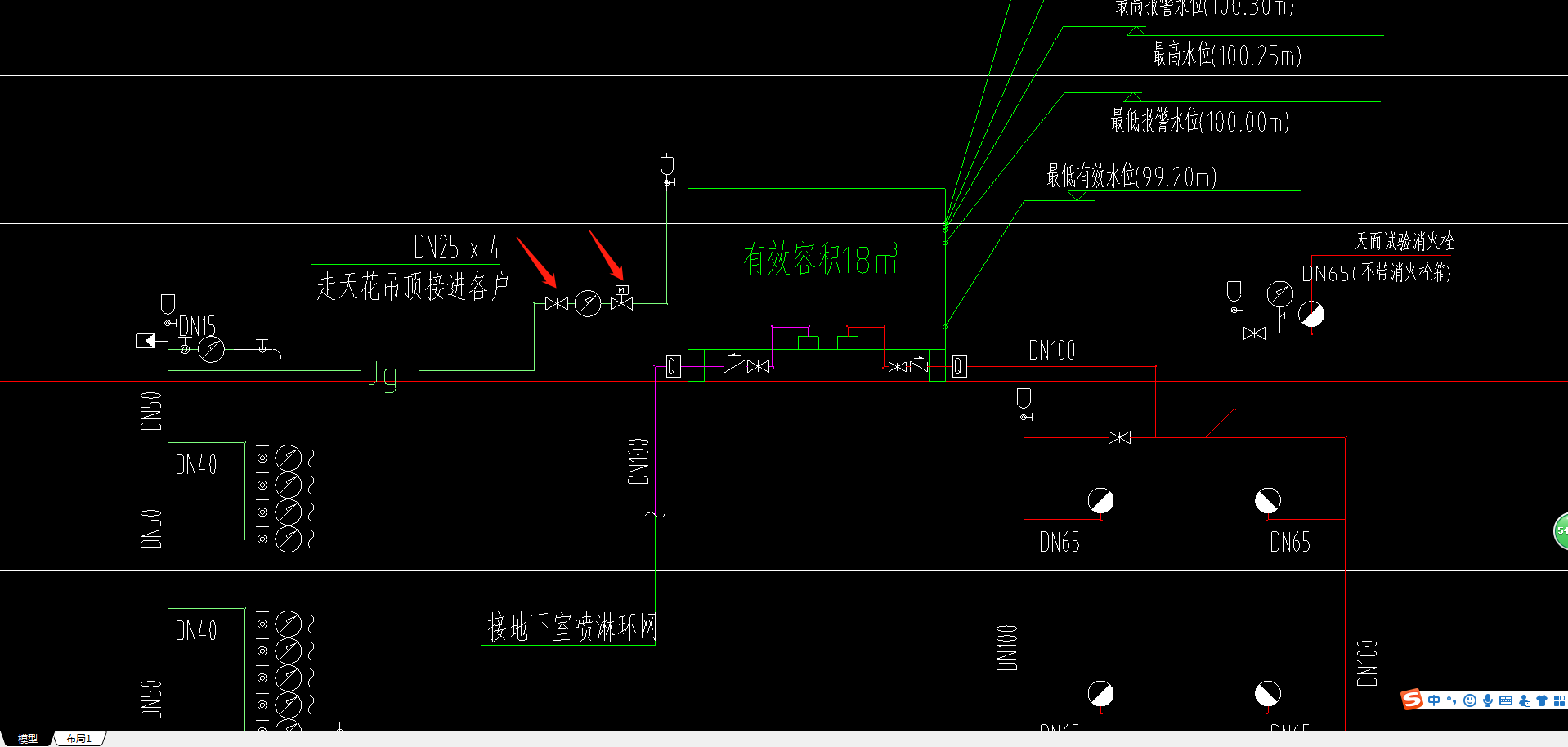

    管件電磁閥的單位是個還是套/組?電磁閥的連接方式和普通閥門連接方式一樣嗎?還是所指的水表前后加上水表是一整套?
    2020-02-22 15:20:45 補充
    所指閘閥的規格是DN50?

  • 這些問題看一下本省的水表安裝定額子目就清楚了,電磁閥安裝如何執行,看章節說明確認。
    2020-02-22 15:20:43
  • 電磁閥的單位是個,電磁閥的連接方式和普通閥門連接方式一樣。
    2020-02-22 15:21:23
  • 是個
    是一樣的
    2020-02-22 15:25:45
  • 電動閥的單位是個;電動閥的連接方式與管道的連接方式一樣。即;管道是怎么連接的,閥門必須怎么連接。
    不同之處是,電動閥另外還需要計算管線(在電氣圖紙上)
    首次提交 2020-02-22 16:47:49  最近修改2020-02-22 16:50:17 (修改過1次)
  • 電磁閥的單位是個還是套/組?電磁閥的連接方式和普通閥門連接方式一樣嗎?還是所指的水表前后加上水表是一整套?
    答:電磁閥按照個為單位計算的,電磁閥與普通閥門的連接方式一樣的,也是法蘭或者螺紋連接的。與水表是單獨的,他有可能與閘閥組成一套。
    所指閘閥的規格是DN50?
    答:主管道是50的,這個地方可以是32或者40的。
