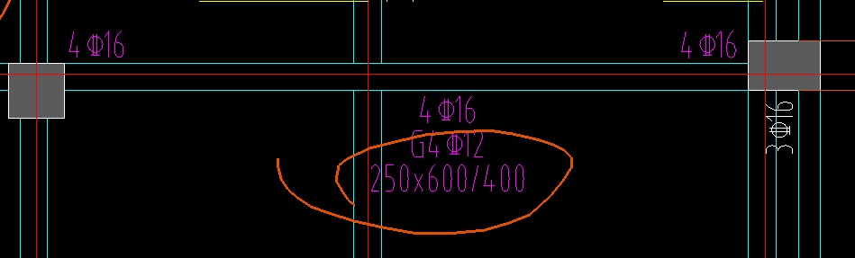

    圖中梁下面250*600/400是什么意思? 是不是梁的高度一邊是600一邊是400? 那應該哪里是600,哪里是400,是柱邊還是說主次梁相交的地方開始變截面??梁的集中標注是250*400。集中標注

  • 是梁的高度一邊是600一邊是400
    這個應該是個斜屋面,你看一下屋脊在什么地方,這個600高的部位就是在什么地方

  • 個人觀點,是設計員筆誤,左右是柱,不是懸挑梁,左右有支座。應是250*600的。

  • 應該是高度漸變的梁,具體哪邊高哪邊低要根據其他圖紙一起查看。

  • 你好:這是變截面梁,應該是一跨內一段高度600,一段高度400,這是需要咨詢設計明確的。

  • 從截圖看原位標注是斜梁,應該是左邊600右邊400。具體咨詢設計確認。
