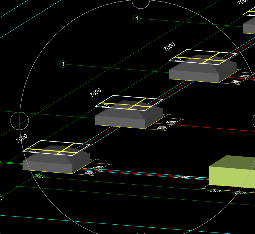

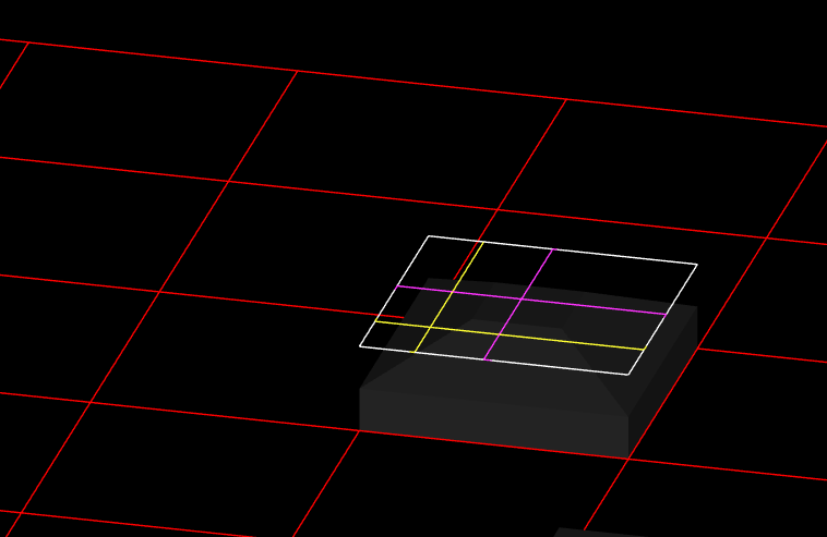

  • 獨立基礎、筏板基礎繪制問題。謝謝
    獨立基礎邊坡用筏板基礎布置后,布置主筋時無法布置到筏板基礎當中,匯總該筏板無法查看鋼筋量。查看鋼筋量主筋
    你要用筏板底受力筋布置代替獨立基礎的底筋,如果是筏板受力筋定義布置的獨立基礎的面筋,需要匯總計算后,才會識別是面筋的彎折。

  • 答:直接用四棱臺參數化獨立基礎單無定義布置。
    2019-09-22 15:58:57
  • 直接用四棱臺參數化獨立基礎單無定義布置。
