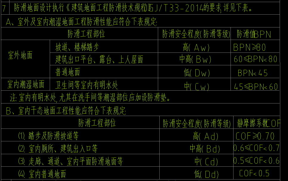

空 2020-02-20 16:33:02 | 浙江省 土建 | 272查看 4回答
小老百姓 鉑金專家
答題: 168501 被贊: 161742
這個表不需要計算什么工程量
2020-02-20 16:35:07
GXZ 鉆石專家
答題: 233496 被贊: 44382
多著哪,需要看圖紙或者大樣啊。
2020-02-20 16:35:18
維達詹工 專家
答題: 124968 被贊: 42678
你好:防滑墊和防滑條。【只是需要看相關做法的】
2020-02-20 16:37:07
小的大牛 黃金專家
答題: 52531 被贊: 14880
你好,這個表格沒有需要計算的工程量的。這個只是些設計的參數。(具體的散水、地面的工程量需要根據做法表中的具體做法進行計算。)
2020-02-20 20:09:13
