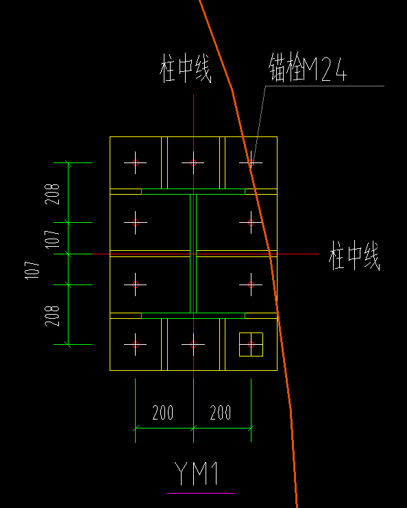

  • 這個除了算錨栓的工程量,還需要計算什么工程量
    錨
全部回答 (5) 首答僅用{{minutesHtml}}
  • 你好:預埋件只是計算錨栓的重量,其它計算到鋼柱工程量里面的。
    2020-02-12 17:47:02
  • 還要計算鋼筋板的工程量,按重量計算的。具體還需看其它圖的標注參數進行計算。
    2020-02-12 17:48:17
  • 這個是預埋件,除了錨栓還要看立面,最下面埋在砼里的鋼板也要算
    2020-02-12 17:49:03
  • 算埋件和鋼柱的重量
    2020-02-12 20:13:30
  • 你好,這個還需要計算“各種連接板、墊板的重量”的,但是你這個圖紙看不到這些板的信息的。所以換的查看別的圖紙。
