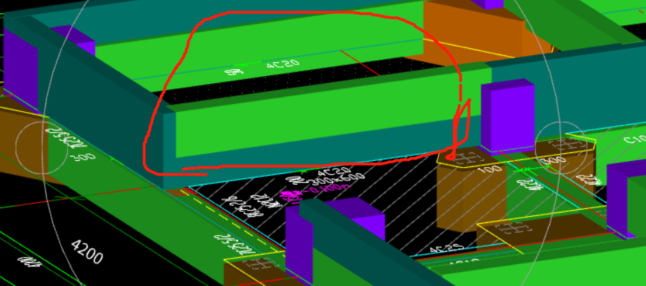

剪力墻連梁、洞口問題
框剪結構中常見剪力墻、連梁。請問剪力墻、連梁和洞口是否有聯系,或者是有什么關系?連梁下邊都是洞口嗎?連梁底與兩側支座及以下就自然形成一個矩形洞口嗎?暗梁下仍然是剪力墻,暗梁可以理解為剪力墻的加強帶?通常圖紙中只標注LL1,配筋信息,若連梁下邊是洞口,軟件怎樣繪制?直接在空的地方繪制連梁嗎?最好能詳解一下 補充問題:連梁標高在層中,連梁頂至層頂位置是什么?空洞還是剪力墻呢?補充問題:圖紙中為啥只有連梁編注,沒有洞口標注?連梁與兩側支座自然形成的洞口,依據在哪里?
暗柱與暗柱之間連梁,腰筋問題
如圖,連梁與暗柱連接,這個連梁沒有腰筋,圖紙要求墻體水平分布鋼筋應作為連梁的腰筋在連梁范圍內拉通連續配置,暗柱是墻的一部分,所以說這個連梁也應有腰筋?可是如果暗柱部分沒有墻,連梁就沒有腰筋,所以是不是要把暗柱部分也畫上墻體?如剪力墻水鋼筋通過連梁,連梁處腰筋是否有拉筋?
這樣的情況怎么算?
