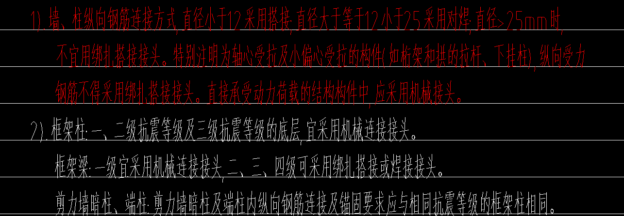

  • 請問應該怎么設置鋼筋搭接形式,
    只按紅字調整的話,只能調整柱和墻的豎向鋼筋。其他的是按默認嗎?搭接形式
  • 一般是 調整柱和墻的豎向鋼筋 即可,其他鋼筋 可以才有 默認的 。
    2020-02-20 15:32:39

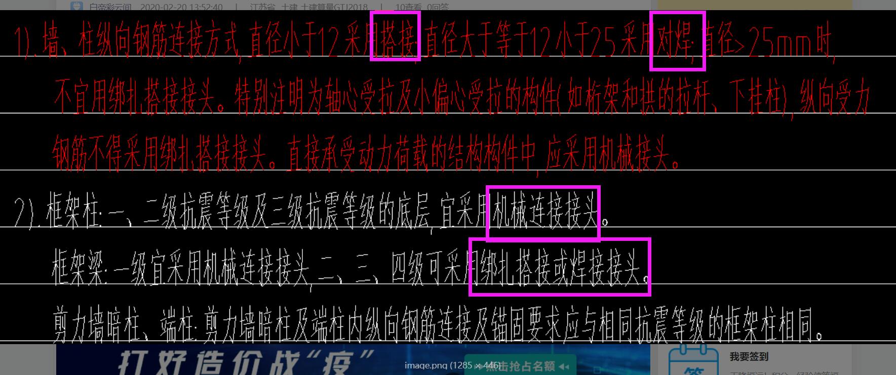

  • 你好,按照上面說的根據具體構件、具體的鋼筋規格,選擇合適的連接形式。鋼筋搭接形式
