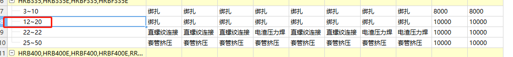

  • 鋼筋搭接形式設(shè)置
    軟件鋼筋直徑范圍默認(rèn)“3-10,綁扎”,“12-14,綁扎”,“16-22,直螺紋連接”,“25-50,直螺紋連接”。
    請(qǐng)問(wèn)這些數(shù)值是從圖集里來(lái)的嗎?
    圖紙要求大于等于22用直螺紋連接,怎么更改數(shù)值?
    2021-03-12 10:44:46 補(bǔ)充
    摸不著規(guī)律,請(qǐng)問(wèn)改數(shù)字的原理是啥,萬(wàn)一下次圖紙要求是大于等于28用直螺紋連接,,,,請(qǐng)老師幫忙解惑

  • 14改成20,搭接形式
