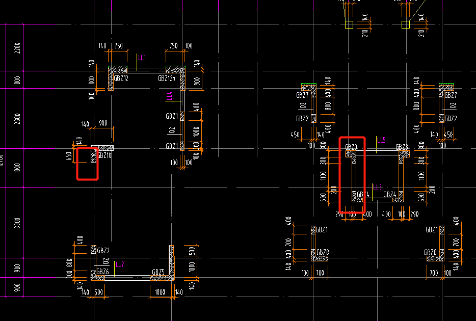

  • 對暗柱進(jìn)行填充剪力墻的時(shí)候,是否需要注意區(qū)分內(nèi)外墻
    暗柱,外側(cè)的用外墻剪力墻,內(nèi)側(cè)的用內(nèi)墻剪力墻

    可以在繪制完成厚,通過識(shí)別內(nèi)外墻處理

  • 是的,對準(zhǔn)墻編號覆蓋,

  • 你好:對暗柱進(jìn)行填充是使用相鄰的剪力墻,剪力墻定義就區(qū)別了的。
