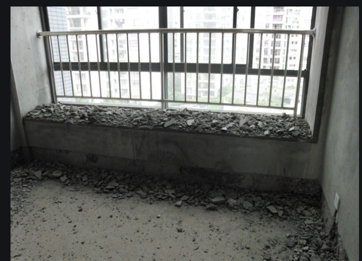

  • 飄窗
    樓地面構(gòu)造,這兩個(gè)是不是都是飄窗,如果是飄窗,那在算樓地面量的時(shí)候圖二我標(biāo)紅色區(qū)域里面要不要算

  • 你好:是飄窗,不用計(jì)算。【上面一般是找平層】
    2020-02-17 22:25:39
  • 截圖范圍要讓不知曉情況下,能夠看懂理解才行啊,如果是飄板,就是按飄窗的范圍布置了。
    那不就是在窗臺(tái)上看有鑿除的水泥渣的部位啦。
    首次提交 2020-02-17 22:25:50  最近修改2020-02-17 22:54:18 (修改過(guò)1次)
  • 看甲方的要求
    2020-02-17 23:06:43
  • 你好,上圖太小不好判斷的。下圖這個(gè)是“飄窗”。飄窗的位置是不需要計(jì)算地面的。但是如果甲方要求這個(gè)飄窗板有做法的話,那按照要求進(jìn)行記取費(fèi)用就可以。
    2020-02-17 23:52:59
