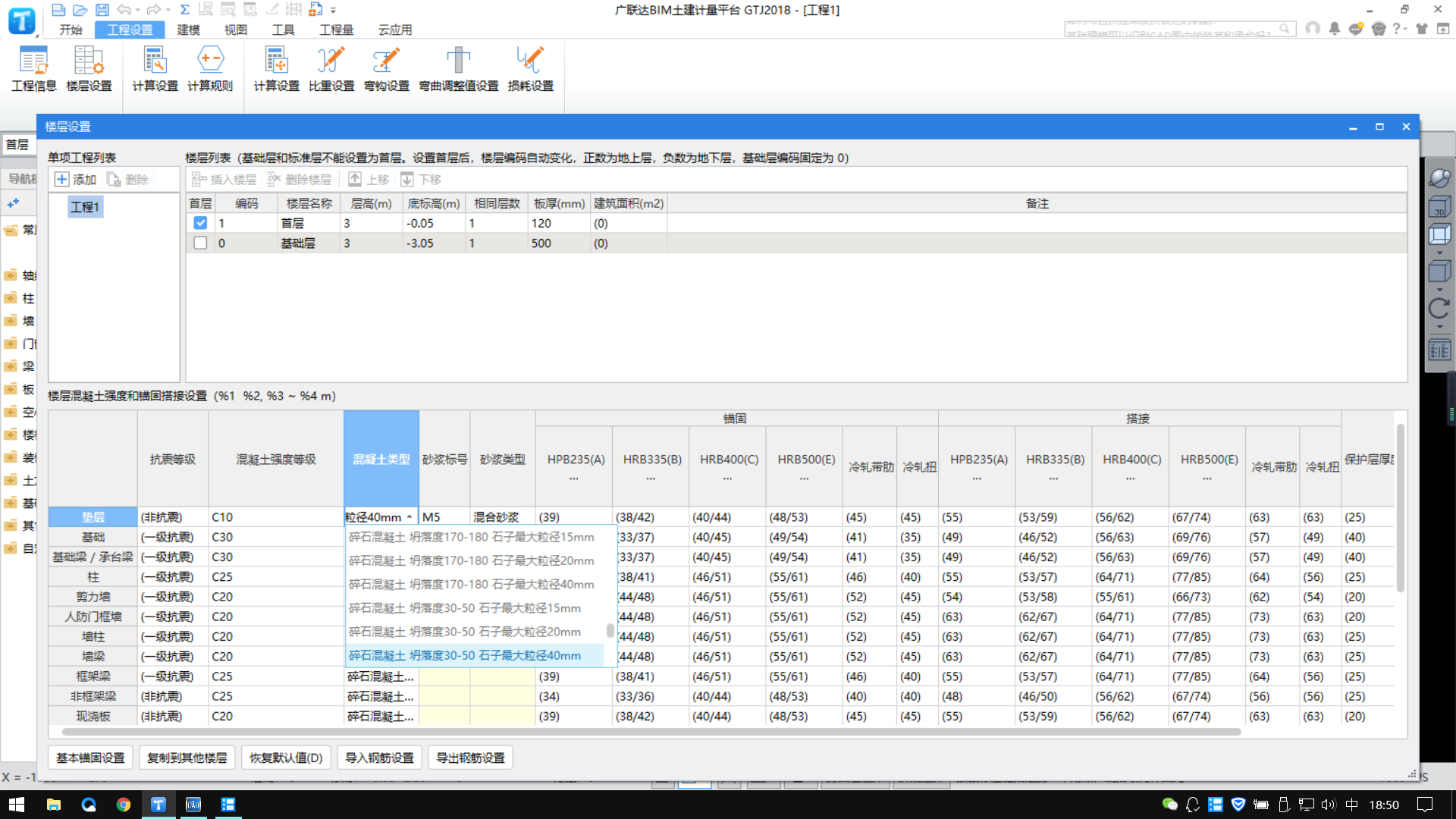

  • 樓層設(shè)置里的混凝土類型只有碎石和卵石混凝土,沒有商品混凝土和現(xiàn)澆混凝土,怎么辦?
    混凝土類型
我來答 收藏  舉報(bào)
    你好:這些不影響鋼筋算量,只是在構(gòu)件做法中輸入。
    2020-02-16 19:03:34
  • 除了標(biāo)號,不影響算量
    首次提交 2020-02-16 19:02:15  最近修改2020-02-16 19:02:55 (修改過1次)
  • 這個(gè)不用管他的,商品砼是在計(jì)價(jià)的時(shí)候調(diào)整,不影響工程量計(jì)算
    2020-02-16 19:02:59
