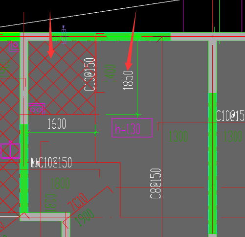

圖中箭頭位置可以看作一塊兒板的,鋼筋是相通的,紅色網格處為衛生間標高不同,只有高差不超過50mm,都不用管它。

板圖紙中要求衛生間、廚房、陽臺頂板為本層結構標高-0.03,但是圖紙中衛生間和和盥洗室中間是推拉門,沒有隔墻,我是用一塊板畫的衛生間和盥洗室的頂板,而且板配筋已完成,現在我分割這塊板,然后調整衛生間部分的頂板標高下沉30mm,這樣可以嗎?另外:1、這樣做的話對板的鋼筋沒有影響吧? 2、梁的標高不需要調整吧?
