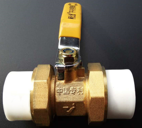

  • 求教一下閥門的連接方式
    未計(jì)價(jià)材這樣的閥門,套定額,是套熱熔連接,還是螺紋連接呢
    2020-02-13 13:16:18 補(bǔ)充
    定額中是怎么規(guī)定的
    一、螺紋閥門安裝適用于各種內(nèi)外螺紋連接的閥門安裝,未計(jì)價(jià)材中“閥門連接件”是指活接頭、外螺紋接頭或外牙直通等連接管件,如設(shè)計(jì)數(shù)量與定額不同時(shí),可做調(diào)整,人工不變。閥門(熱熔連接)項(xiàng)目適用于與管道直接熱熔連接的閥門,如閥門通過(guò)外牙直通與管道連接,應(yīng)執(zhí)行螺紋閥門安裝項(xiàng)目。這種閥門 可以理解成閥門通過(guò)外牙直通與管道連接嗎
    這個(gè)閥門應(yīng)該是由中間的閥門和兩邊的閥門連接件組成。
我來(lái)答 收藏  舉報(bào)
全部回答 (9) 首答僅用{{minutesHtml}}
    定額中是怎么規(guī)定的
    答:這個(gè)是銅球閥,按照絲接的定額子目執(zhí)行,一般的塑料閥門按照熱熔連接的執(zhí)行。
    這個(gè)閥門是通過(guò)外絲直接,也就是一端是外絲(相當(dāng)于活接頭),一段時(shí)間熱熔塑料的方式連接的,所以閥門沒有改變絲接的方式。
    首次提交 2020-02-13 14:53:13  最近修改2020-02-13 14:54:55 (修改過(guò)1次)
  • 這個(gè)是塑料閥門,是熱熔連接的
    不是通過(guò)外牙直通與管道連接的,是熱熔連接的
    首次提交 2020-02-13 12:37:48  最近修改2020-02-13 13:18:02 (修改過(guò)1次)
  • 熱熔連接。截圖中不象是銅塑轉(zhuǎn)換接頭,因?yàn)槿绻峭庋乐苯拥脑?,兩頭的螺紋相反,閥門永遠(yuǎn)擰不緊。所以,只能熱熔連接。
    首次提交 2020-02-13 12:37:59  最近修改2020-02-13 14:43:13 (修改過(guò)2次)
  • 這個(gè)要看設(shè)計(jì)里的連接方式要求去確定
    這種也是可以用螺紋方式連接或熱熔方式連接的
    另外為了方便更換或維修,一般應(yīng)該是螺紋連接的方式比較多用
    是的,這種閥門 可以理解成閥門通過(guò)外牙直通與管道連接
    首次提交 2020-02-13 12:38:54  最近修改2020-02-13 18:23:05 (修改過(guò)1次)
  • 這個(gè)閥門的連接方式是熱熔連接
    下面的是絲接
    計(jì)價(jià)材
    首次提交 2020-02-13 12:44:52  最近修改2020-02-13 12:46:19 (修改過(guò)1次)
  • 是套熱熔連接
    2020-02-13 13:00:33
  • 雙活接球閥,熱熔連接,注意管徑與閥門公稱直徑的關(guān)系。
    2020-02-13 13:12:10
  • 塑料閥門熱熔連接
    2020-02-13 13:33:31
  • 這個(gè)是螺紋連接,,,
    這個(gè)問(wèn)題很有意思一群專業(yè)指著銅閥門說(shuō)這個(gè)是熱熔連接的,,
    百度一下熱熔連接的概念
    熱熔連接是指非金屬與非金屬之間,是經(jīng)過(guò)加熱升溫至(液態(tài))熔點(diǎn)后的一種連接方式。
    2020-02-13 15:23:04
