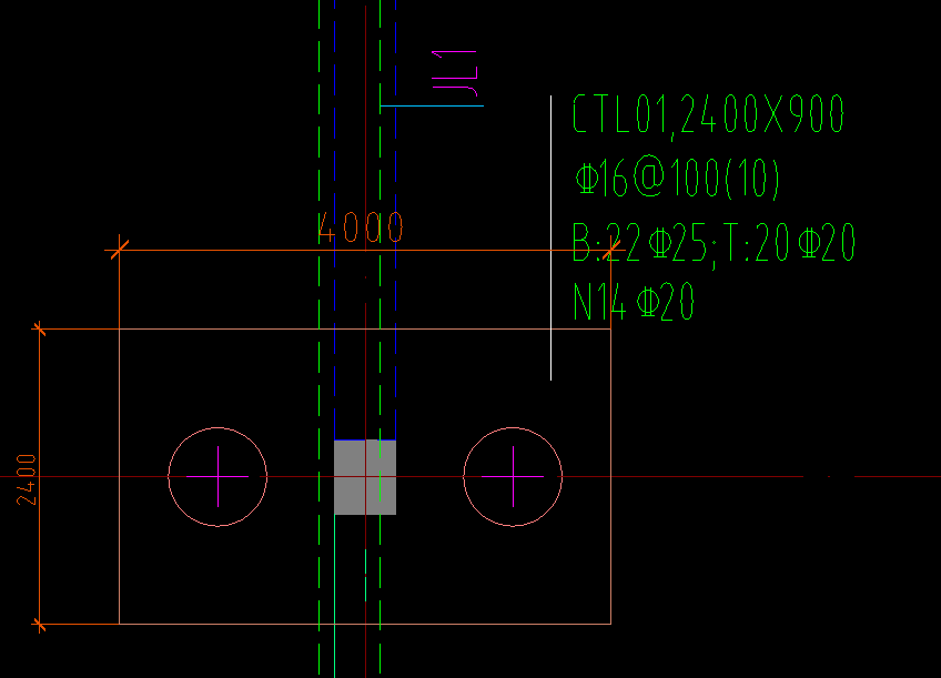

  • 老師們好,我這樣圖紙梁式承臺正確嗎?

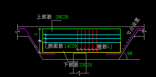

    畫圓圓圈答疑解惑畫圓圈的地方我是設置為0

  • 畫圓圈的地方我是設置為0,是不對的。如果樁直徑大于等于800mm,此處輸入100,如果小于800mm,此處輸入50.

  • 你好:不能修改為0,需要按照設計要求輸入,箍筋要輸入。
    2020-02-12 17:22:40
  • 箍筋信息沒有輸入
    樁深入承臺尺寸不能為0
    2020-02-12 17:24:56
  • 輸入0不對的,要按設計說明設置,一般是50~100MM的數。
    2020-02-12 17:26:46
  • 畫圓圈的不能設置為零,改為50即可。
