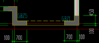

羅羅 2020-02-12 09:54:37 | 山東省 土建 | 1006查看 4回答

看梁圖紙
2020-02-12 10:06:42
將軍峰 鉑金專家
答題: 169311 被贊: 97086
需要 建筑圖和結構圖 結合起來 分析判斷,這個位置是門窗洞口還是 砌體墻 。
2020-02-12 09:56:46
維達詹工 專家
答題: 124968 被贊: 42677
你好:有一道連梁。
2020-02-12 09:57:45
GXZ 鉆石專家
答題: 233448 被贊: 44365
實線是板的邊緣,虛線是梁或墻體強被遮蓋的意思,具體的構建必須看相應的平面布置圖。
