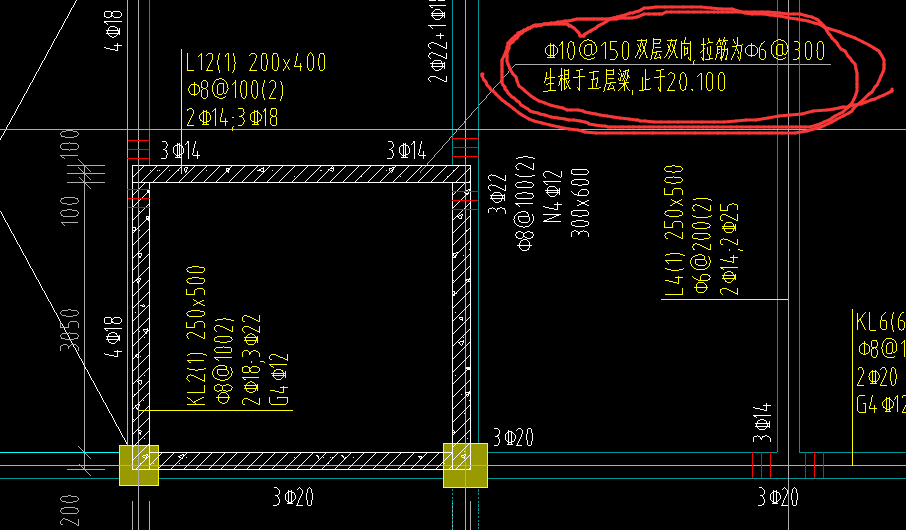

  • C10@150雙層雙向,拉筋A6@300。請問這是什么又該怎么布置
    雙層雙向

    你好:用剪力墻定義。拉筋

  • 個人觀點是梁上起,剪力墻。垂直雙排,加水平鋼筋,加拉筋。

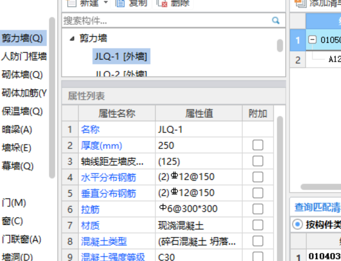

  • 這個就用剪力墻布置,水平垂直鋼筋都填2C10-150,拉筋填A6-300*300
    首次提交 2020-02-09 18:26:38  最近修改2020-02-09 18:26:50 (修改過1次)
  • 梁上有砼墻,用剪力墻布置,水平垂直鋼筋都填2C10@150,拉筋填A6@00*300。

  • 你好,這個個人認為就是“剪力墻”,就是生根于五層梁止于20.1米。你就用“剪力墻”進行定義和繪制。
