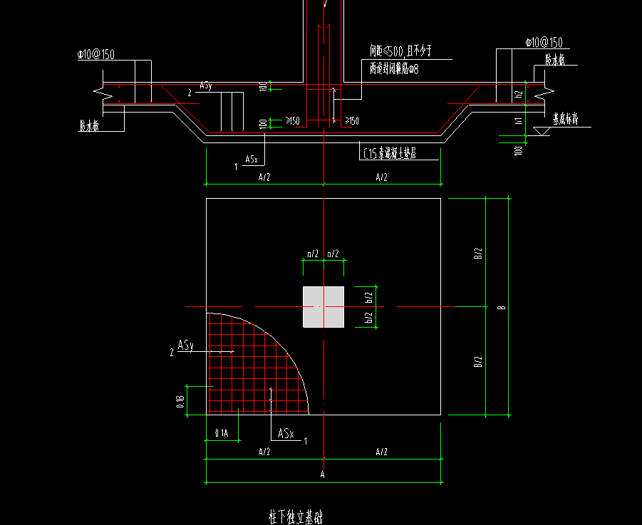

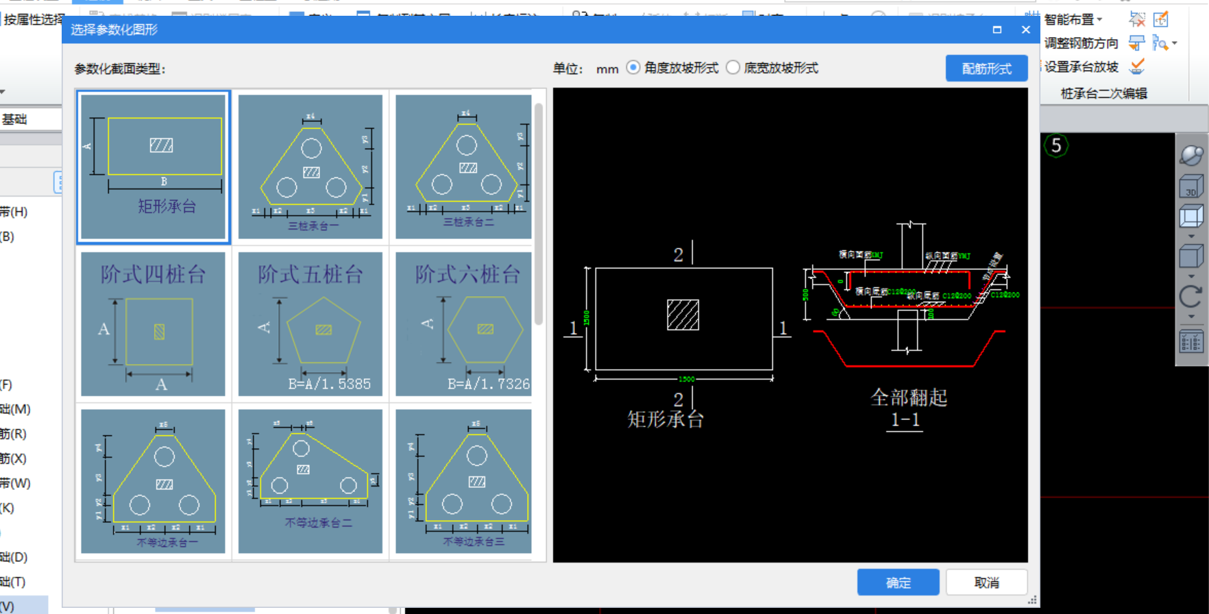

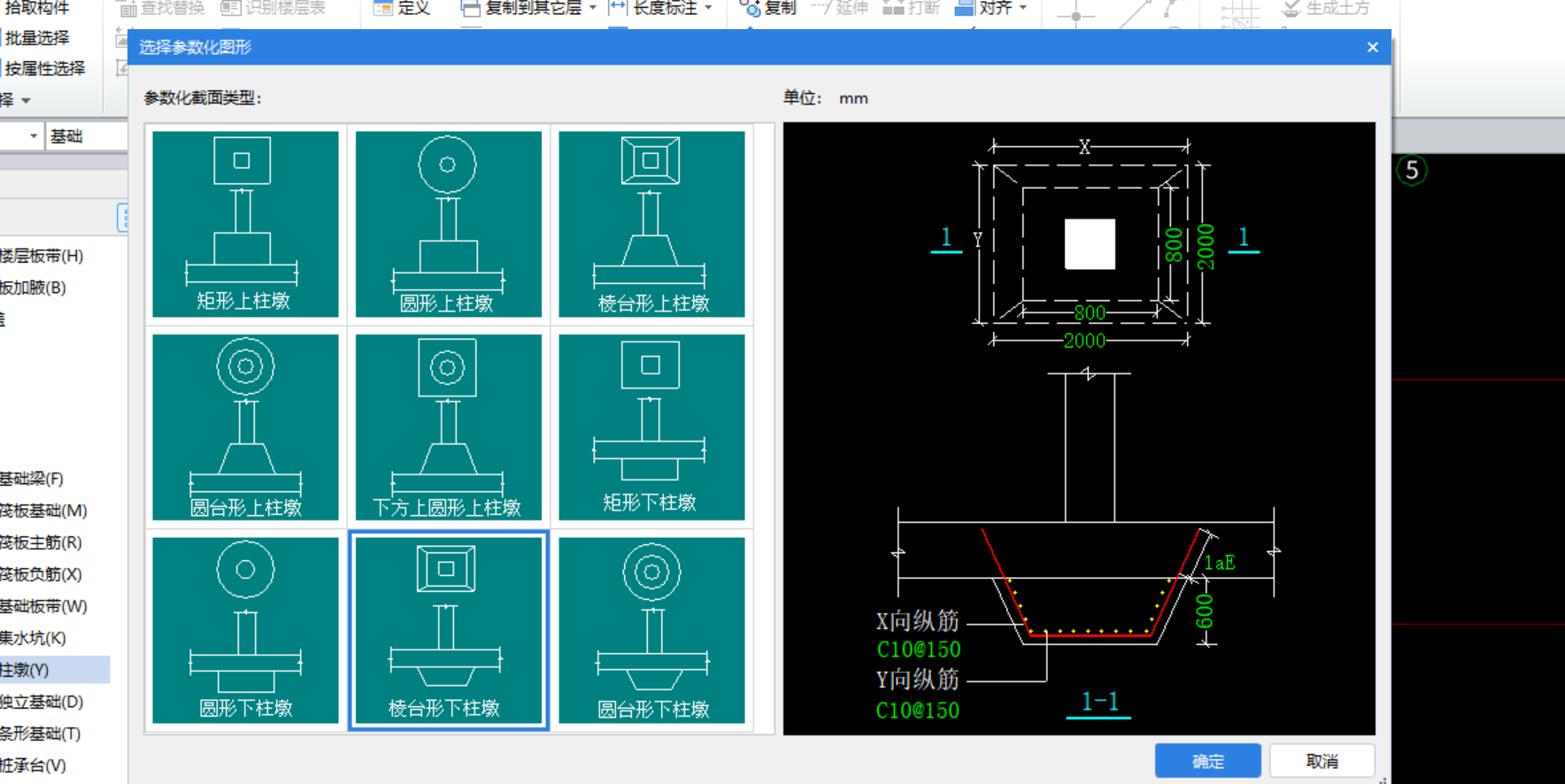

你好:用柱下墩或者樁承臺。
首次提交 2020-02-06 13:47:36 最近修改2020-02-06 14:12:15 (修改過2次)
大慶張工 黃金專家
答題: 41486 被贊: 16577
我都是用筏板基礎+筏板基礎變截面來解決鋼筋的。
2020-02-06 14:34:47
zhangy 鉑金專家
答題: 101479 被贊: 73515
用樁承臺構件定義比較貼切些。
