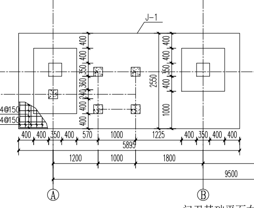

  • 這種獨立基礎用異形獨立基礎來建嗎?
    異形獨立基礎
    2019-04-08 14:48:55 補充

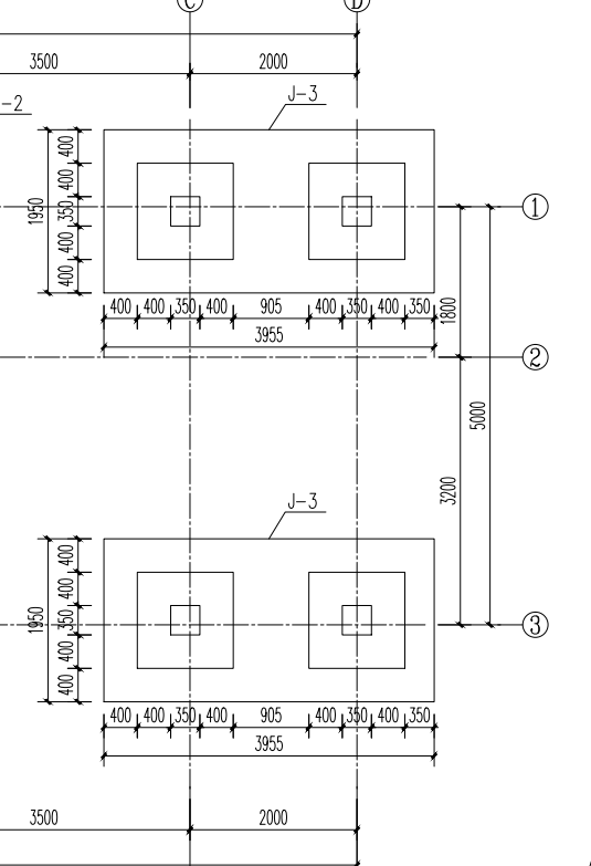

    異形還有這種獨立基礎也是按異形來建嗎

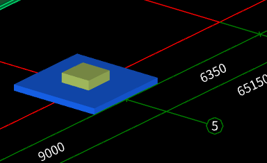

    不同的高度部分可以用不同的矩形獨基來畫的,軟件會自動扣減的答疑解惑
    2019-04-08 15:23:36
  • 用矩形獨立基礎單元定義
    2019-04-08 15:09:38
  • 這個話我的建議是畫一個大的 然后在畫二個小的 最好看一下剖面圖
